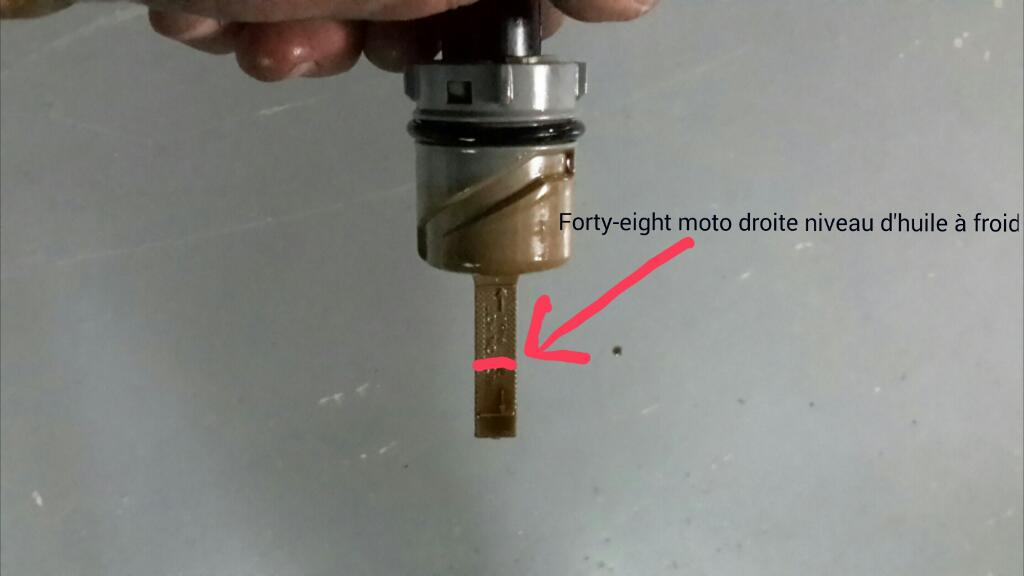

J'ai trouvé ca qui traine sur le fofo

J'ai le manuel Haynes, lui me dit moto sur béquille. J'ai testé moto droite et moto béquillé bah chez moi la différence est pas flagrante du tout. Comme dit Samouraï au final ca rime pas à grand chose. Par contre moteur chaud !
