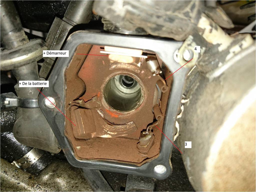

Alors rectification, mon relais de demarreur n'est pas mort, j'ai redémonté et revérifié le branchement, je ne comprend toujours pas pourquoi il y a continuité entre le fil noté 4 sur la photo et la masse. Alors que quand le solenoide s'enfonce, le jus passe également par ce fil, d'ou le faux contact. mais pourquoi sachant qu'avant le demontage, c'était branché comme ca et que ca marchait tres bien Crying or Very sad

Non, parceque j'ai meme rajouter un caoutchouc. Mais meme sans la vis monté dans le solenoide, le petit fil 4 fais masse.
Est ce que quelqu'un aurait le schema detaillé, ou tout du moins le fonctionnement du solénoide?

Alors j'ai trouvé un bout de ma solution.
Le court circuit auquel je pensais n'en étais pas un, mais un défaut de contact.
Je pense que les 2 petites pièces en cuivre à l'intérieur du solénoïde n'était pas parallèle avec la pièce qui s'enfonce pour faire contact, ce qui a fait un petit arc éléctrique et un manque d'intensité pour lancer le démarreur.
Après avoir démonté puis remonté tout ça, nouveau test, et la un bruit en appuyant sur le start, qui me fais penser que les dents de l'induits n'accrochent pas avec celle du démarreur, on dirait qu'elles raclent contre les autres.
Est-ce que les dents sont trop usées? je pense sinon aussi à un manque de puissance de ma batterie, donc en charge cette nuit et on vera dans 24h pour un nouveau test.
Mon analyse vous semble fiable?
