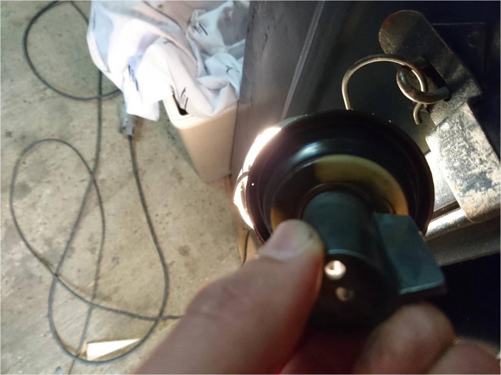

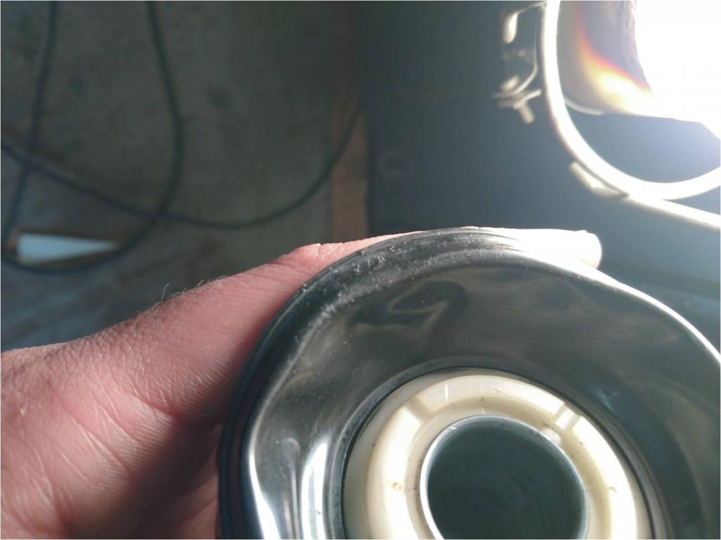

Alors finalement ce n'était pas du tout la bobine en cause, mais un fil du boitier électronique qui était écorché, problème réglé.
Mais (oui moi aussi j'en ai marre des 'mais" Laughing ), elle démarre au quart de tours, mais ne tient pas plus de 30 sec.
On dirait qu'elle s'étouffe, comme s'il n'y avait plus d'essence qui arrivait au bout de 30 secondes.
Pourtant l'essence arrive bien au carbu.
J'ai démonté mon carbu pour vérifier et nettoyer un peu tout ça, et j'ai vu un mini trou dans la membrane, je sais pas si ça peut expliquer le soucis.
J'ai également mon gicleur de 48 qui est un poil de fesse tordu.
Ce que je comprends pas trop, c'est qu'en décembre, avant mon problème de démarreur, elle marchait au poil.
Je me dis que peut-être, en l'ayant laissé 3 mois dans un garage à faire quelque travaux dessus, de la poussière a pû s'accumuler dans les cylindres ou dans le filtre à air, mais au pire elle tousserai dès le début? enfin c'est ce que je me dis.
De plus, passé les 30 secondes, quand elle cale, de la fumée sort par le carbu lors de son dernier souffle Rolling Eyes
Oui oui je sais, problème de démarreur, problème d'allumage, et maintenant problème de carburation, ça fait beaucoup Embarassed
Une idée les amis?

un mini trou Shocked bin normalement y en a pas , enfin il n'en faut pas
question : est ce que le boisseau monte quand tu fais Vroum Vroum ?

Oui il se soulève.
Lun 21 Mar - 22:32 (2016)
Messages: 11 224
Message Démarrage impossible... Xlh 1200 1991 Répondre en citant
ok donc le petit trou n'a pas l'air de gêner
