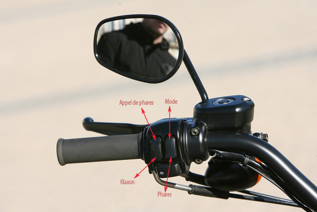

Bon, je trouve vraiment pas pratique le positionnement des boutons d'appel de phares.
Est-il possible de changer la position des boutons ?
Un exemple sur la photo ci-dessous.
Ou même intervertir entièrement les 2 blocs, le klaxon à droite ne me dérangerait pas je ne m'en sers pas.
Mais pour un appel de phares il faut passer à coté du bouton mode et c'est mal placé une fois sur 2 j'appuie sur mode au passage.

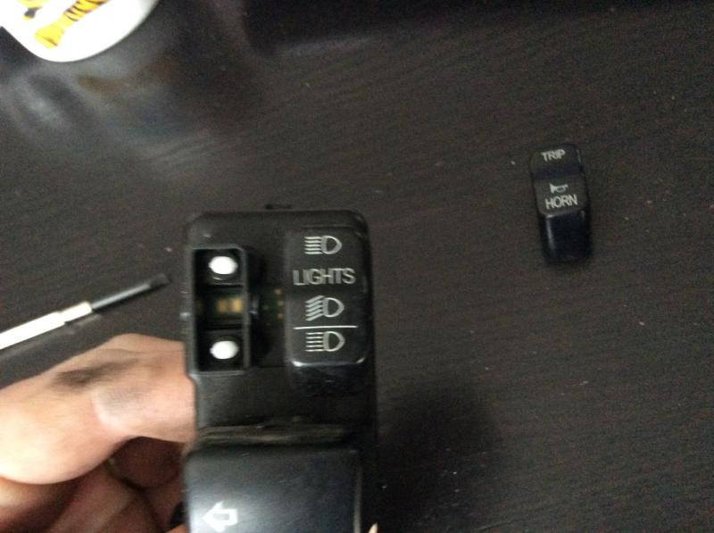

je démonte le vieux que j'ai en stock ( 2014) et je te mets les photos pour voir si faisable mais j'y crois moyen

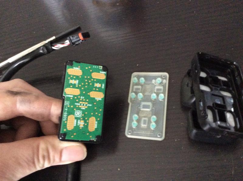

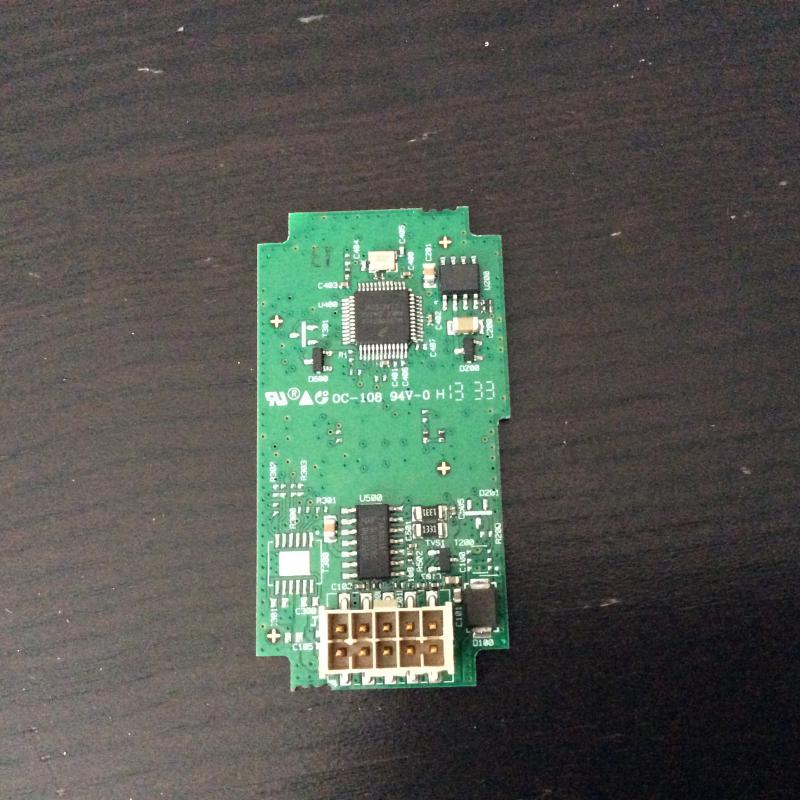

comme on peux voir c'est un circuit imprimé ( le coeur du multiplexage )
donc c'est pas possible sauf à trouver un électronicien qui te refait l
e meme en inversé
