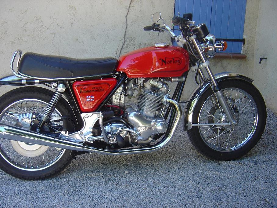

la Commando est une moto fantastique... la 850 Mk3 a sensiblement le même nombre de bourrins qu'un 883 stage 1... mais bien sur beaucoup moins de kilos à emmener !
le moteur est un longue course culbuté qui envoie un " bon coup de pied au cul " à chaque reprise... il prend moins de tours que la version " Commando 750" ....6000 à fond... mais à 80 % du temps on le méne entre 2500 et 4500...
voilé une photo de cette anglaise intemporelle ....restaurée en 2007

La vache , elle est magnifique Razz Razz Razz
Elle a le système Isolastrucmuch du montage souple du moteur Question Pas trop compliqué a régler Question

Elle a effectivement le systeme ISOLASTIC qui était chiant à régler sur les premiéres... mais qui est devenu " simple " sur les derniers modéles ( la mienne est une 75 ). En effet il y a un systeme de vernier et le réglage se fait au moyen d'une cale... Sinon une Norton- comme toute anglaise de cette époque - peut être " solide" si on prend en compte la " philosophie " mécanique britannique !.... c'est un bloc cylindre fonte non chemisé ...long à chauffer...long à refroidir !.... huile épaisse souhaitable ( comme le sporster )...et bien sur un entretien " suivi " Mr. Green ... culbuteurs...serrage culasse... allumage etc...comme sur le V twouine US, reservoir d'huile séparé et double pompe... et une multitude de tamis à nettoyer réguliérement...
celle ci est " avec démarreur "...Norton avait ajouté à cette époque un démarreur pour faire " comme les japonaises "... mais il est sous dimensionné et parvient rarement à franchir la compression... sauf de temps en temps moteur trés chaud !!...il faut compter sur le kick uniquement !!...mais elle démarre bien ....
