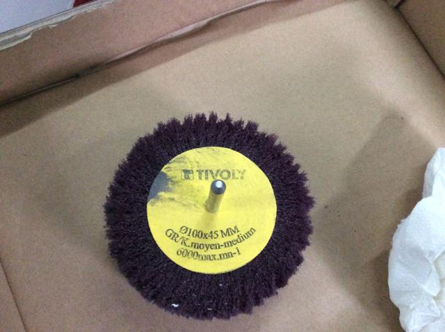

Tu veux quoi exactement? Brosser ton chrome?
Si oui il y a une brosse qui se vend chez Castoche qui marche tres tres bien Okay
Attention il faut faire gaffe à pas trop forcé dessus, si tu n insiste pas trop ça ne rouillera pas, sinon il faudra repeindre, sinon rouille Wink

Je pense qu en brossant ça doit le faire, tiens une photo de la bête
A l origine elle est bien rouge
J avais pas vu que c était pour peindre...ma vue baisse Mort de Rire

tu crois que ta brosse peut fonctionner sur l'alu pour faire de l'alu .....brossé ??

oui ca marche nickel , j'ai dé poli mes carters avec la brosse ( enfin ces 2 versions la large et la fine pour les rainures et petits coins ) Okay
Sur le chrome , gaffe avec s'il est de mauvaise qualité on est vite sur la couche de chrome
