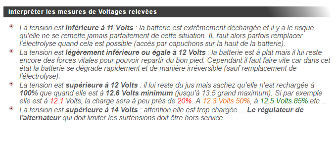

f@bi1 a écrit:
bizarre.... si ça tombe, ton testeur est mort aussi ...  Mr. Green  ... ('scuze) ...
t'as vérifié la pile ? en général une 9 V
pour tester ta batterie :
Et pour tester le niveau de charge d'une batterie, utilisez un multimètre :
  • Choisissez le mode voltmètre et courant continu du multimètre (le symbole ressemblant au signe « = » et non à la vague courant alternatif).
  • Choisissez la position 20 V.
  • Branchez le câble rouge du multimètre sur la borne « + » de la batterie.
  • Branchez le câble noir du multimètre sur la borne « - » de la batterie.
  • Démarrez le moteur et accélérez jusqu'à atteindre 2 000 tours/min environ.
  • La tension mesurée doit être supérieure à 13,2 Volt :
    • Si la tension est supérieure à 15 V, la batterie est en surcharge, le régulateur de tension est probablement HS.
    • Si la tension mesurée est inférieure à 13,2 V, le problème vient probablement de l'alternateur.
ça me ferait mal qu'il soit naze, il est neuf Very Happy

t'as vérifié la pile de ton chargeur ?
tu peux tester ta batterie sur la moto ... (tableau blanc) ....  si voltage entre 12,6 et 13,5 max c'est bon ...

si tu y mets le chargeur connecté, ça sert à rien de la tester car tes mesures seront erronées...  Wink
=> déconnectée, elle doit avoir entre 12,6 et 13,5 V ...  ça te donnera déjà une idée !
