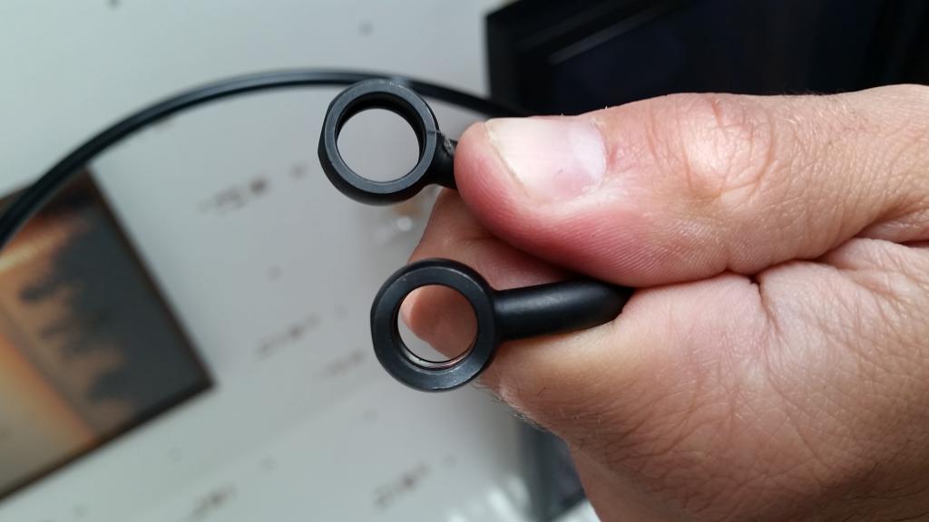

Yep! Bon, j'ai commandé et reçu mon kit Burly, et il ne me reste plus qu'à commander la durit avia chez silverperformance. Et là, pb! J'ai regardé celle qui est fournie dans le kit (pour simple étrier), et les 2 banjos ont l'air d'avoir un diamètre intérieur différent (11mm pour celui du MC, 10 pour celui de l'étrier!!)... C'est quoi ce bordel...?
Je m'y perds un peu là...
