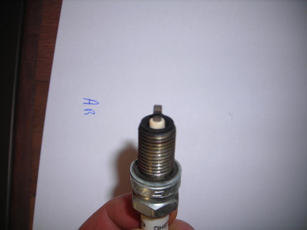

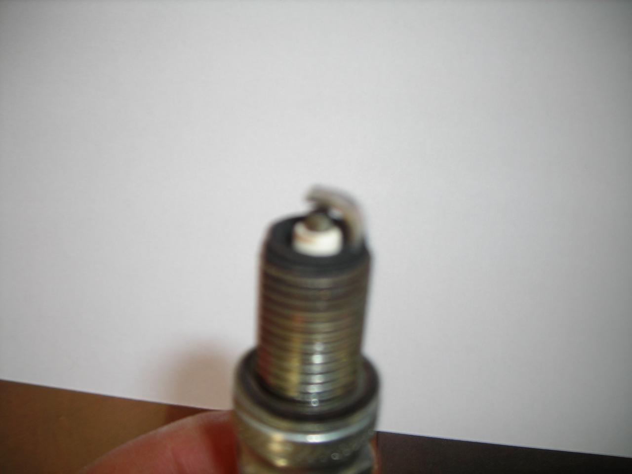

oui c'est ce qui m'a interpellé la couleur des bougies entre les 2 cylindres,
la bougie du cylindre avant ok>marron clair, bougie cylindre arrière complètement noir.
je metterais des photos demain.

voici les bougies, la dernière fois que j'ai démonté la bougie arrière était plus noire que ça Question

désolé j'ai un peu merdé au niveau des photos Rolling Eyes

J'ai entendu dire que c'était normal une bougie plus foncée à l'arrière mais si effectivement il y a une grande différence... Perso je pencherait pour une étincelle moindre à l'arrière, ce qui expliquerait la combustion incomplète.
Désolé je ne pourrai pas plus t'aider la-dessus.

On a vraiment du mal à voir clairement sur tes photos.

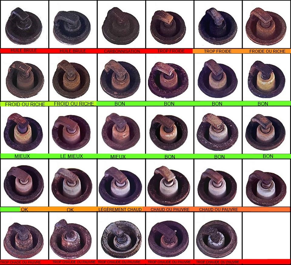

Pour ce que je perçois, il y a un bien une différence mais elle ne me parait pas si énorme que cela. Étant entendu, comme cela a été rappelé qu'il y a toujours une différence entre les cylindres AV et AR puisqu'il n'y a qu'un seul carbu' (et donc un seul réglage commun) alors que les cylindres ne fonctionnent pas exactement dans les mêmes conditions (température surtout).
Pour te donner une idée, voilà un tableau indicatif pour la couleur des bougies.
Tu remarqueras que ce qui est le plus important est la couleur des électrodes et de l'isolant.
Si tu pouvais poster d'autres photos, on se rendrait mieux compte.
Dans tous les cas, il te faut réaliser un véritable passage en Stage 1 pour avoir un résultat concluant.
