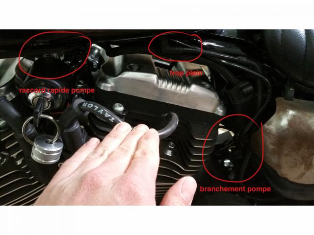

Pour le trop plein c est un caoutchouc coudé, il doit être entre la pompe, la plaque en plastique noir et la selle

Une photo de tout ca sur mon 2007 et son 12l
Pour le raccord rapide de pompe on le voit pas terrible mais il y a mon neiman devant Wink

Merci beaucoup pour la photo car meme si je le vois pas bien j imagine ou le chercher ce qui est beaucoup .

Ouep je viens de voir qu on voit pas grand chose lol
Au pire je te refais une tof demain au jour

Resalut el penguinno alors je me suis mis aujourd hui a la tache et je ne trouve pas le trop plein j ai trouvé le raccord rapide et le branchement pompe .
merci d avance si tu peux me faire une autre photo.
