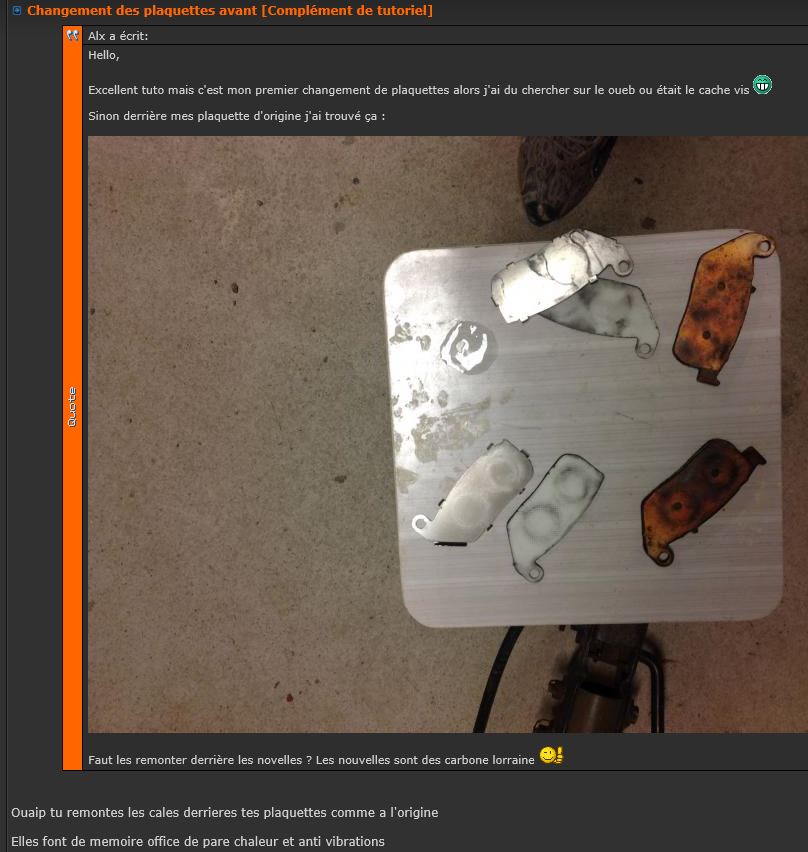

Est ce qu'elle reviennent bien, je sais pas, comment on sait ça? = Roue avant levée , la roue doit tourner facilement.
Je sais que j'ai un petit bruit de frottement au niveau de mon disque avant, même quand je freine pas Neutral
Surchauffe du disque, j'ai pas vraiment été poser la main dessus après avoir roulé, comment on sait qu'il chauffe trop ? = si tes plaquettes ne reviennent pas et force sur le disque, ton disque doit chauffer même sans freiner (gaffe c'est chaud)
Quand on a refait mes freins, on a changé le DOT, on a pris le bon, DOT 5, écrit sur le maître cylindre qui est bien d'origine. OK
On a donc changé les plaquettes et installé une durite avia de chez silver perf. Ok
C'est quoi les plaquettes anti-bruit ? J'ai cru le voir sur un post (je sais plus où) mais il n'y avait rien de tel avec mes plaquettes quand je les ai reçues. c'est ça et elles sont vachement collées sur la plaquette :

Le doudou m'a aussi dit qu'il pouvait y avoir un piston un peu grippé qui revienne mal... il est ravi de tout redémonter ! Mort de Rire
Et pour les cales, ben c'est bien à ça que je pensais, y'en avait pas sur les plaquettes qu'on a enlevé, et y'en avait pas avec les plaquettes neuves... donc y'en a pas !
C'est grave ? Sad

Apparemment pas de plaquettes antibruit sur un 2003 Okay
