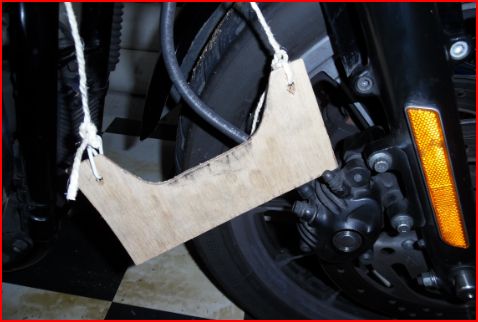

" j'ai attrapé mon levier de frein avant sans le vouloir, étrier démonté"
Ton pb vient sûrement de là = joint piston hs ??
Pour éviter ça, quand je démonte les étriers, je me suis fais un truc comme ça que je pend au guidon, l'étrier se positionne a cheval sur la plaque en bois ( ça bloque les plaquettes et ça évite de tirer sur les durites de frein ):

pas con comme systeme  Okay
Dim 3 Avr - 21:46 (2016)

goloyeu a écrit:
good idée Idea
je l'utilise aussi Okay
