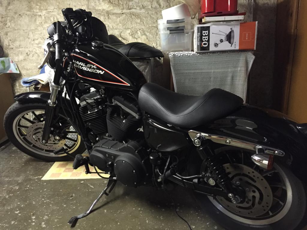

Salut tout le monde. j'ai un 883R de 2006 donc de série avec selle duo. pour un aspect esthétique je veux lui offrir une selle solo.
Je n'ai pas trouvé réponse à ma question sur le forum donc J'ai acheté une selle d'iron de 2011 et fais confiance au vendeur qui m'a dit que c'était compatible. la selle iron est compatible avec tout les sportsters de 2004 à aujourd'hui m'a t'il dit.
Je viens de la recevoir et comme je le pressentais elle ne se monte apparement pas. Quand j'enlève ma selle j'ai un boiter et donc une encoche sous ma selle pour permettre au boitier de passer. sous la selle de l'iron je n'ai pas cette encoche et donc la selle appuie sur le boitier. savez vous me confirmer que ça n'ira pas, ou me donner une méthode simple de délocaliser le boitier ( a quoi il sert d'ailleurs ? )
Sinon on la mettra en vente, elle est toute belle toute neuve.

Non c'est pas compatible Wink
et c'est valable pour selle iron
A moins que tu déplace ICM Okay
Arrow http://www.forumsportster.com/t20538-Selle-48-ou-72-sur-883R.htm

ton boitier c'est le module de gestion de l' allumage , il gene plus ou moins selon les selles Wink

Il te suffit de percer ton fond de selle, c'est ce que j'ai fait (selle de 48 sur un 1200R de 2004).
Désolé pas de photo Sad je suis à 1000 bornes de chez moi, mais ça se fait bien Okay

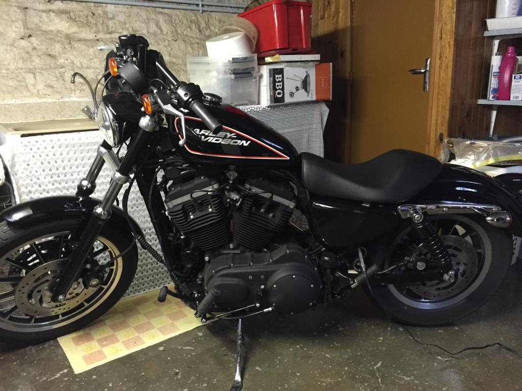

Problème résolu, je montre ça sur le forum car ça pourrai servir à quelqu'un qui, comme moi s'est trompé lors de l'achat. Tout d'abord merci à Tomcat de m'avoir mis sur la piste. j'ai coupé la partie qui me gênait en prenant les cotes de ma selle duo. voila l'icm calée dans le trou. Je suis content que ça ce soit bien passé et de la ligne que la moto a en solo. voici les photos.
Je n'ai pas eu le temps d'aller faire un tour pour tester le confort mais j'ai l'impression en montant dessus d'etre mieux calé et plus en avant. voila !

C'est exactement ce que j'ai fait,
good job Okay

Merci pour ton retour et pour la photo, comme tu l as dit ça servira certainement à quelqu un d autre Okay
