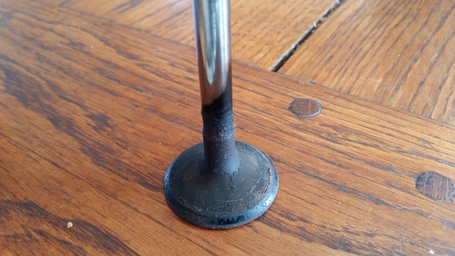

Et oui qu'on est con ! , du coup si tu as des bouts de joints qui se promènent, ils sont dans ton moteur... Tu as regardé ?

les bouts de joints n y sont plus c est sur....j ai ouvert le moteur pour une simple fuite a la colonette...la moto marchait sans soucis.ça a du se bloquer un cour instant et se debloquer.j ai un vague souvenir que le moteur c était arrèté(beuhhhhh.....),bande d arrèt d urgence.après un coup d oeil,rien a signaler....j ai redemarré sans soucis.ça n est que plusieurs jours plus tard que j ai remarqué un suintement d huile a la colonette.depuis...j ai fais une vidange,et au moins 3000 km.pour ce qui est de nettoyer le moteur,je suis en train.par contre,j ai la soupape correspondante assez noircie sur la tige...si j arrive a poster une photo .... Evil or Very Mad

bulldog34

Message tige de culbuteur Répondre en citant
j y arrive pas.affaire classée.
envoies moi ta tophe par mail ici ==> samourail21@wanadoo.fr
je la posterai Okay
ben oui, on veux voir ! Embarassed
l etat du joint....

Messages: 11 214
elle tourne rond ta soupape ?

bulldog34
Inscrit le: 01 Sep 2014
Messages: 53
Localisation: nievre
oui.la tige n est pas tordue.ça tourne...

Ben elle ne ferme pas complètement ta soupape... à voir sa gueule...
