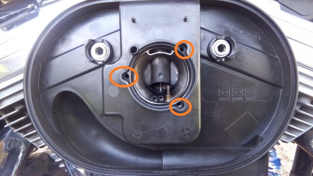

oui c'est le support...
le rouge, c'est du frein-filet... pas grave... tu les réutiliseras pas...
pour le joint, c'est plus chiant car effectivement, idéalement il te faudrait les 2 .. entre carbu et platine et entre platine et filtre... privilégie celui entre carburateur et platine... tu montes ton filtre sans le joint contre la platine et tu pourras toujours en mettre un ultérieurement... Okay

Oui , frein filet , platine , c'est le 4 ce que fab a noter sur la photo

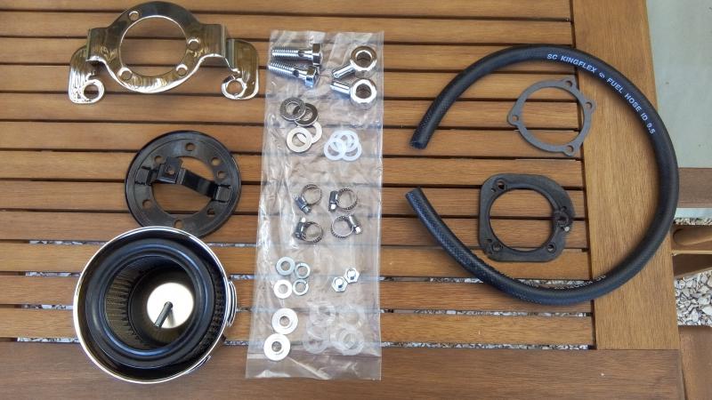

voilà ce que j'ai :

je peux pas utiliser les btr de ma boite à air elle sont trop longues Shocked

a droite , tu as les 2 joints , celui du haut entre le carbu et la platine chromée ( piece en haut à gauche ) et celui du dessous entre la platine et le support du filtre ( à gauche en dessous de la platine )

Il te manque une piéce , le petit filtre Rolling Eyes

je l'ai, il est pas sur la photo...
mais par contre j'ai pas de vis pour fixer mon support.

Si mais elles font 55 de long... elles traversent l'élément filtrant d'origine.
je sais pas de quel filet il s'agit, est ce que je peux trouver les même en plus courtes chez un vendeur de pièces quelconque, ou il faut que j'aille chez HD ?

il m'en faudrait de 20 de long

Je suis allée chercher des vis... dans un géant de la motoculture... ancien concessionnaire jonh deer, il a toute la boulonnerie US Mr. Green Mr. Green Mr. Green
Moitié moins loin que la cons, trop cool.
Bon, j'ai fini le montage, mon brélon démarre, maintenant reste le reglage.
