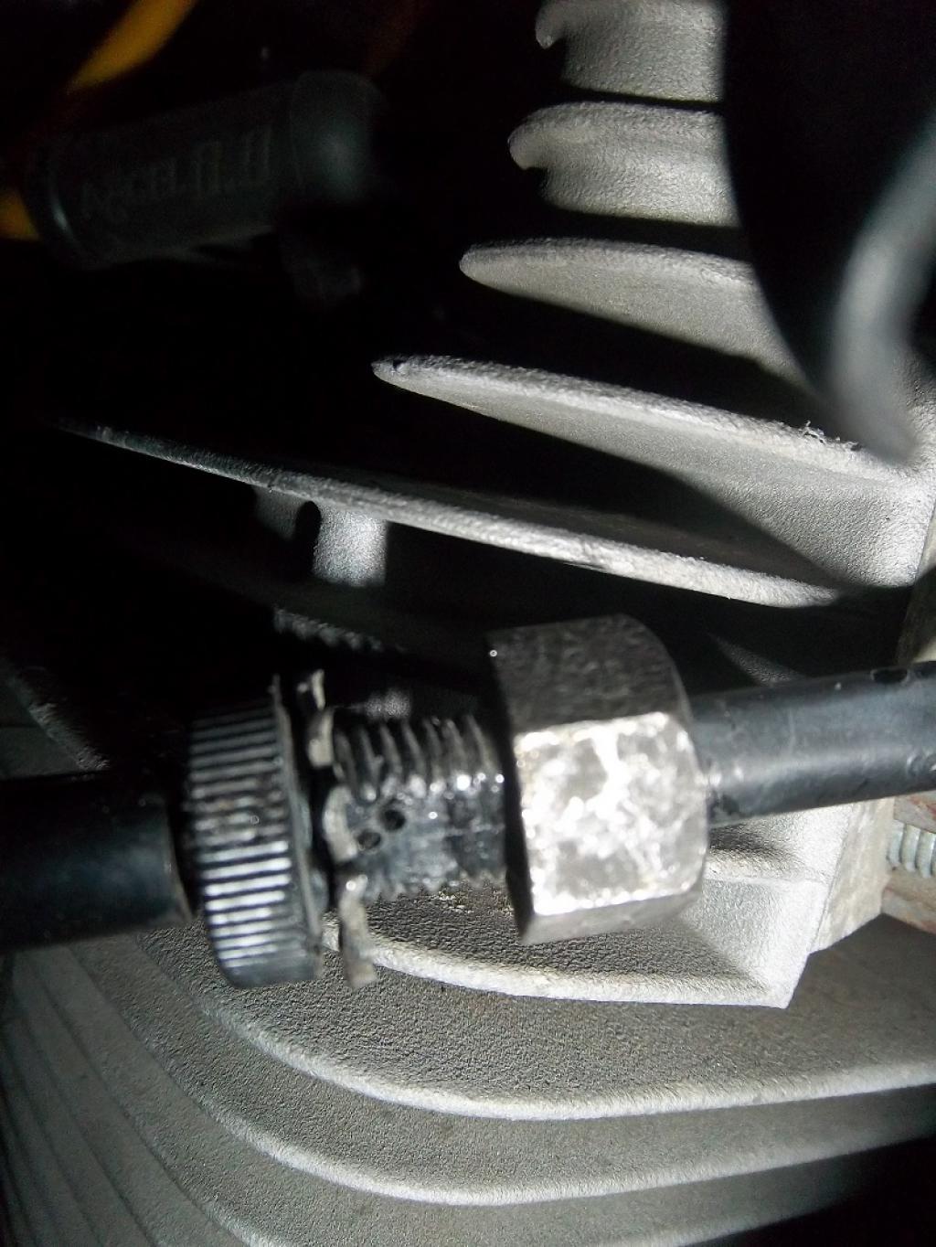

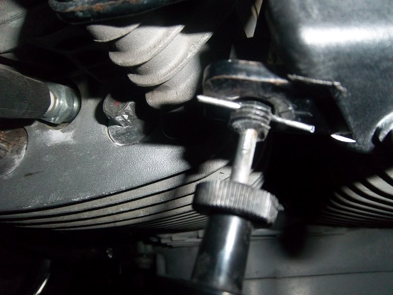

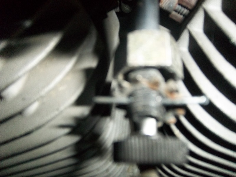

Bin,ça y est,comme les autres,je suis passé au travers de cette sal.....ie de plastoc de tirette starter. Evil or Very Mad
Idea En attendant que la nouvelle arrive,j'ai rafistoler la piece cassée et je crois meme que ça a l'air
plus solide qu'avant! Shocked
Pour commencer,on prend une petite tige de 1 mm de diametre et +/-3 cm de long ( un clou .....etc)
On fore un ch'ti trou de 1mm., juste a ras du cable.je l'ai fait sans demonter celui ci.
Faut pas etre myro (ou pollué) mais c'est faisable. Cool
Ensuite,on insere le ch'ti bout de ferraille dans le ch'ti trou.
On remonte le tout comme avant,on serre (pas comme un goret quand meme)
quoique c'est moins fragile qu'avant. Le cable freine legerement sur la petite tige ce qui l'empeche de revenir trop rapidement.
C'est peut etre pas trop esthetique mais ça depanne.Et comme je dit toujours;
En passant a du 80 a l'heure,ça se voit pas! Mr. Green
Voila, je crois que je vais tester un moment avant de remonter la nouvelle tirette,juste pour "voir". Okay

Pour la mienne on a mis un petit bout de fil de fer qui retient le tout en attendant de recevoir la nouvelle...
Ça va être sympa à changer ça aussi... Rolling Eyes
