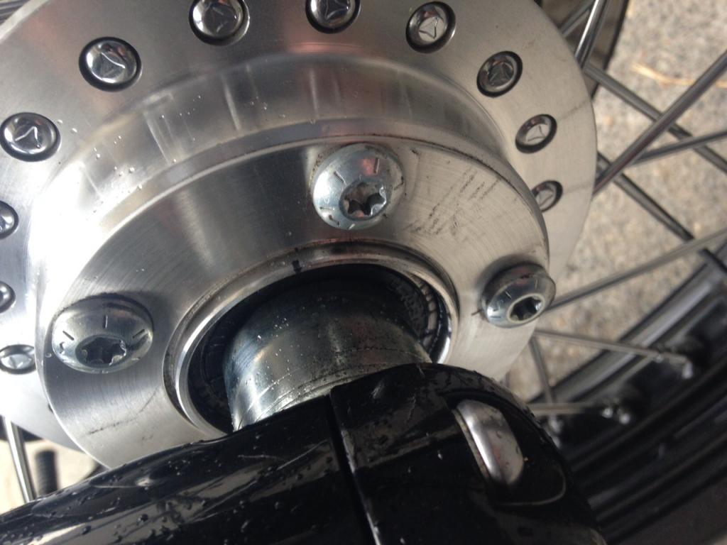

hello,
Bon je m'affole peut être pour pas grand chose......
mais jamais eu ça :
tout à l'heure en rentrant je vois du "noir" sur le moyeu de roue avant......
je me penche et je decouvre que du "gras" gicle du roulement vers le moyeu....ça suinte....vla une photo :
grave?
La becane a 6000 bornes dont 4000 avec moi depuis octobre.....
ça ferais chier que ça soit un roulement HS a ce kilométrage......
ou alors c'est rien et je m'affole pour rien.....mais je megotte pas trop avec les roue....ça finit souvent mal Mr. Green

ça doit pas être le roulement, plutôt semmering.......... Shocked
si t'as lavé la moto avec un karcher, c'est peut-être la cause...

pas de karcher.....
(jamais Twisted Evil )
mais gros lavage de printemps la semaine derniere, avec tuyaux d'arrosage pour decoller un peu la merde....
c'est quoi "semmering"

c'est le "joint" caoutchouc avec une renforce à l'intérieure, qui empêche une fuite... Cool
(le truc noir...)

et du coup faut intervenir tu penses?

si ça continu de sortir, peut être oui (et roulement aussi si c'est défectueux..)
chez une harley, je ne sais pas comment est monté tout ça, il se peut que c'est roulement seul en cause Question

bon ba je vais mettre un coup de chiffon dessus , rouler et surveiller si ça continue de sortir....
quoiqu'il arrive je passerai chez le conss...j'ai becane depuis 6 mois...faut qu'il le prenne en charge.....
j'ai testé la roue n'a pas de jeu....c'est deja une bonne nouvelle Wink

Pour revenir a ton roulement, si de l'eau est rentrée dans le roulement, il risque de rouillé dans quelque temps et de prendre du jeu (j'ai eu le problème sur ma moto)
un roulement c'est pas très cher (sauf en concession).

ba si de l'eau est rentrée c'est que c'est franchement de la daube....
j'y suis allé pépère au jet d'eau....sans pression......
cela dit....aprés 60 bornes....rien.
j'avais essuyé, et ya rien de plus.
peut être juste un peu de merde que le jet d'eau a decoincé et qui est sorti en roulant (même si ça ressemble furieusement à de la graisse....°
pas acquis de concience je l'emmenerai au garage demain pour un avis.....

C'est peut être juste tout simplement que pour une fois le mécano qui a monté l'axe a pensé à le graisser, et que la graisse s'est centrifugée au roulage... En regardant là sur 99% des motos ou c'est le cas, on trouve des marques similaires.

Oui c est peut être rien de méchant, moi j avais un peu de jeu au niveau des roulements.

j'ai 0 jeux....
dans le doute je dois passer à la conss pour leur prendre des plaquettes de frein arriere....donc je leurs demanderai de jeter un oeil Smile
et puis de mon côté je vais suerveiller...voir si ça se remet a sortir.....
