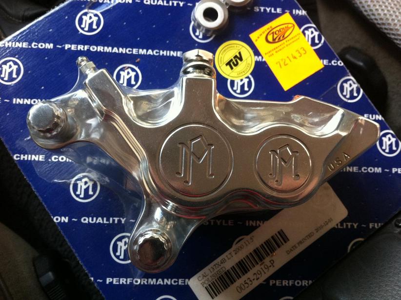

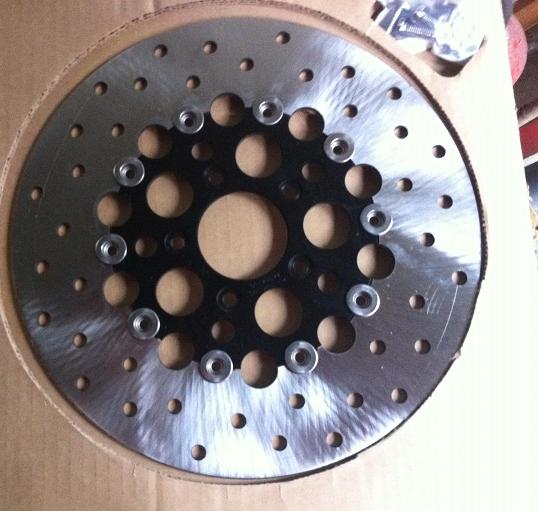

Message [DOSSIER] Améliorer le freinage Répondre en citant
J'ai vu ça sur un autre forum: disque flottant avec étrier PM 4 pistons
Mer 10 Aoû - 09:40 (2011)
Salut Pat65,
Merci pour l'info et les photos! Okay
Ça me dit effectivement quelque chose. Smile
Étrier 4 pistons, c'est tout à fait à cela que je pensais en ouvrant le post. Wink
Tu peux nous en dire plus?
Mer 10 Aoû - 10:01 (2011)
Le type ne fait pas plus de commentaire sinon que: "freinage plus que satisfaisant!!!! "
Il ne dit pas si des modifs particulières ont dû être nécessaire pour implanter l'ensemble.
Je sais pas si on ne peut changer que l'étrier (ici il passe d'un disque fixe à un flottant).
Je suppose d'une part que l'épaisseur du disque a son importance (quoique je sais pas s'il y a de grosses différences d'épaisseur sauf si on passe à du double disque ventilé).
Il faut voir si une adaptation est nécessaire (patte de fixation pour le déport)
Mer 10 Aoû - 10:32 (2011)

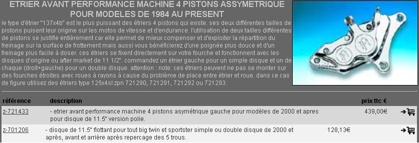

Petite recherche en vitesse. ce n'est pas le même disque mais bon... le total avoisine les 570€
Pour l'étrier il me semble que c'est ça quand je regarde la référence 721433 sur le sticker jaune Zodiac (de la photo). Mais le disque c'est pas le même.
Mer 10 Aoû - 10:49 (2011)
Messages: 27 584
OK. Merci pour le détail! Smile
Tu as également les références (marque et modèle) de l'étrier?
Parce que ton extrait de page web vient d'un site français.
Du coup, je me dis qu'on doit pouvoir également aller faire un petit tour du côté des vendeurs US. Wink
Manière de diviser le prix par 2 ou 3... Exclamation
