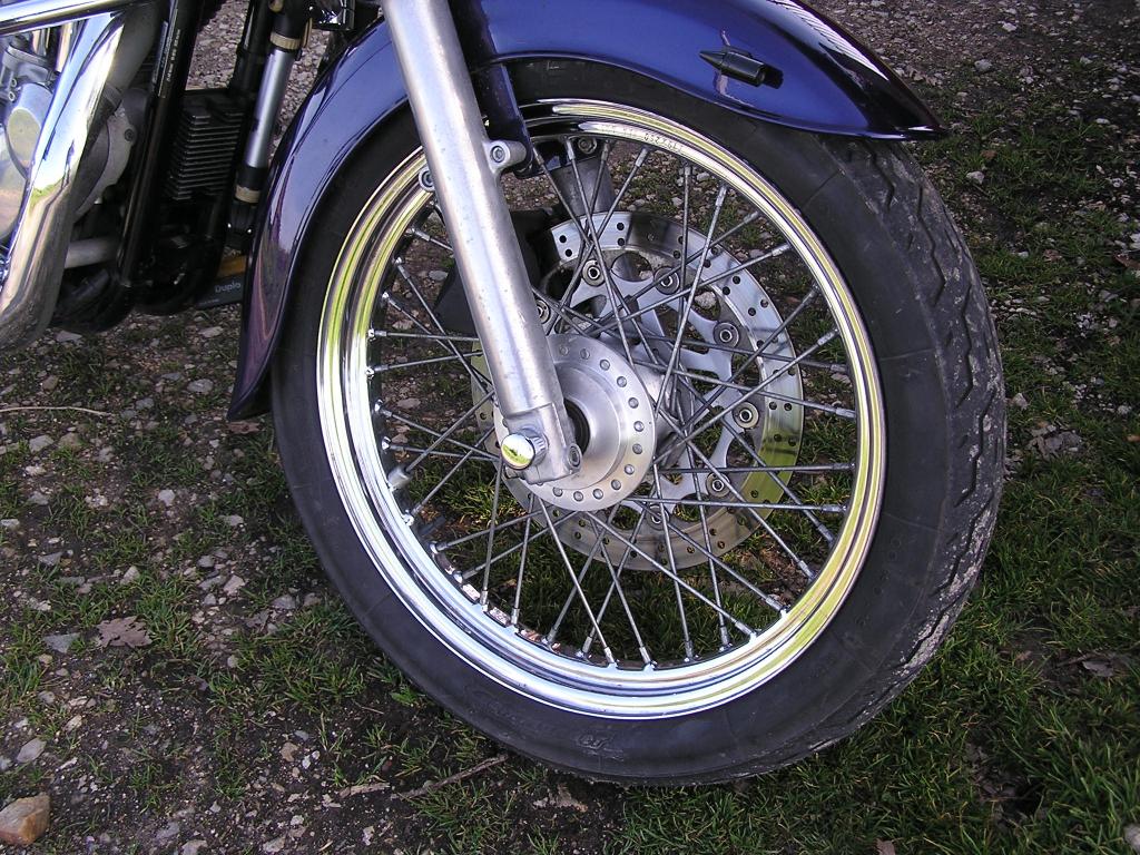

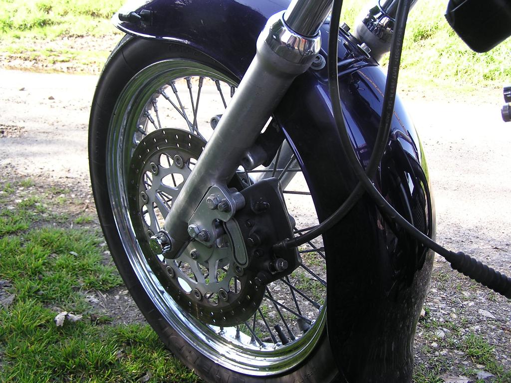

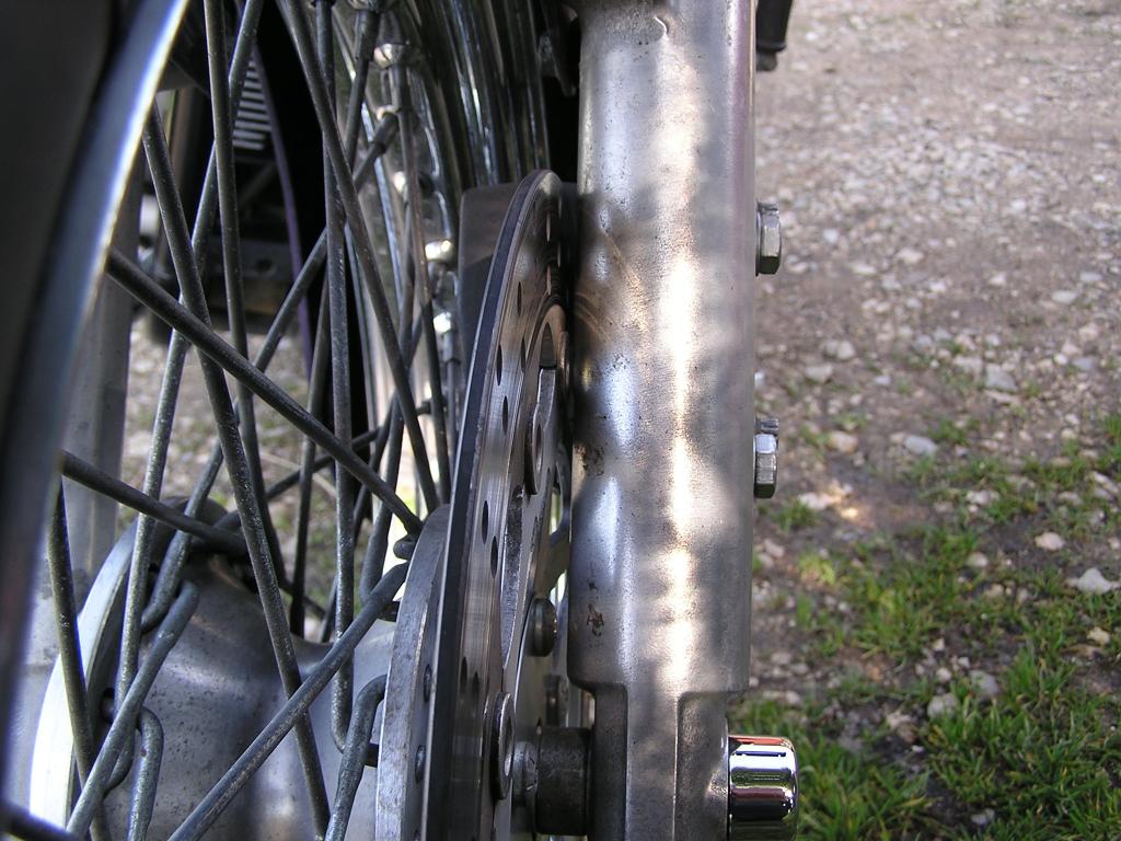

Bon je vas t'y montré, mon buveur de gros plant et de muscadet !
Adaptation DISQUE FLOTTANT 32O mm sur fourche étroite et roue de 19" à rayons.
Etrier 4 pistons d'origine + disque flottant 320 mm d'APRILIA 125 RS
Platine de déport de l'étrier car disque d'origine de 292 mm
2 mm entre les diabolos de centrage de la piste flottante et la fourche !
L'est pas belle ma roue de compète ?
Pour conclure, après un rodage des plaquettes neuves sur la piste du disque d'occase, ça freine pas mal du tout, c'est très progressif et ça mord beaucoup plus que le montage d'origine !
Coût total de la transfo : Disque 35 € + 7 € de port sur Lecoincoin, + bombe de peinture pour jante auto anticorrosion 7,50 € chez AD = 49,50 € !
