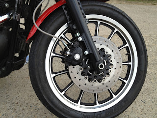

En plus des freins, les fourches Showa, les axes et roulements de roue et sûrement d'autres babioles sur mon XL1200N. Au passage, si j'en crois ce que je lis ici, mes disques que je pensais semi-flottants sont bien flottants. Ça doit fonctionner, je n'ai toujours pas coule Okay
Ça freine bien, et tout en pièces HD Okay Aujourd'hui ce serait moins évident ...
http://phenrimoto.blogspot.com/2011/08/double-disque-enfin.html
Depuis j'ai des durites aviation.
