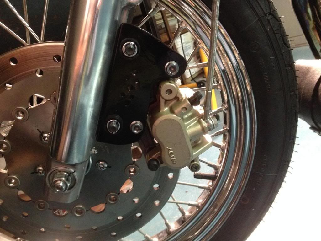

Après des mois de recherche pour trouver les bonnes pièces, j'ai enfin réussis à avoir un bon kit de frein Avant.
Je met une photo de mon montage petit budget, très bon freinage, endurant, et monté avec sécurité. j'ai testé, vérifié et bien tout validé sur pas mal de kilomètre déja....
La sensation à la poignée est top et ça freine superbement bien.
Je met les prix des pièces que j'ai achetée neuve ou d'occasion, ça peut aider à se faire une idée...
Y a pas de secret, j'ai cherché du coté des Japonaises... Laughing
- Etrier 600 Hornet (ocassion, 28 euros, modele année 98-2000), 2 pistons, flottant => légèrement meulé coté rayon 'pour que ca passe' Mr. Green rien d'extreme...
- Platine maison + visserie en classe 12.9 + goupilles (10 euros)
- Kit de réfection Etrier (tant qu'a faire, pour etre tranquille) + plaqtettes neuves: 45 euros
- Disque flottant de big twin (occasion, très bon etat, 50 euros) + Adaptateur moyeu (WWCycle, neuf: 15 euros)
- Durites Avia sur mesure (vendu avec bangos, vis et joints) (35 euros)
- Maitre cylindre de Yamaha 240 TDR avec sa poignée (que j'ai poil, et légèrement limé pour etre monté sur un guidon en 1 pouce). je l'avais en ma possession, mais ca coute dans les 20 euros + kit de réfection neuf (15 euros)
- DOT 4 (car seul le DOT 4 est accepté par les joints du maitre cylindre...)

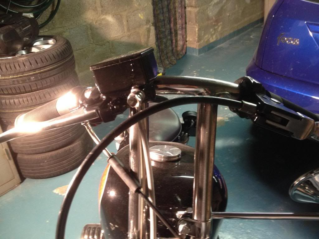

N.B: Le maitre cylindre, c'est du Fun pas necessaire, juste histoire d'voir quelque chose de plus petit que l'hideux MC d'origine HD
N.B2: le disque flotttant, ce n'était pas necessaire car l'etrier est déja flottant.
Le tout me revient à environ 200 euros (parce que j'ai voulu faire au top). Mais seul l'etrier pourrait suffir soit une 40 ène d'euros en comptant le liquide...
La platine a été percée pour alléger visuellement la zone centrale (ca ne soit pas bien sur la photo), et peinte en noir.
J'aurais pu repeindre l'etrier vous me direz... il est propre et c'est sans doute une finition a faire l'hiver prochain.
En tous les cas, dans le futur, j'investirais dans une belle paire de commande guidon afin d'avoir un beau Maitre cylindre qui ira de paire avec la commande d'embrayage

Chouette boulot! Okay
Tu as meulé beaucoup (c'est pour avoir une idée)?

Non j'ai du meulé un peu (5mm) des parties etant un peu comme des extensions de métal (pas des renforts, je précise, je ne me serais pas permis de meuler ça).
Pour la platine, y a encore moyen de l'affiner en bas, comme en haut, créer comme une vague en haut, etc... mais pas le temps de jouer à ça. j'affinerais ça au coin du fau, l'hiver prochain, maintenant on roule Mr. Green Okay

Tu a intéret a vérifier le serrage de ton guidon, car au vu de sa forme il risque de basculer en avant sur un gros freinage Neutral
Mar 29 Avr - 23:33 (2014)
Message [DOSSIER] Améliorer le freinage Répondre en citant
Pas risers, pas de bascule possible....
Mar 29 Avr - 23:36 (2014)

Oui en effet, si bascule il y a c'est que les vis soudées dans les tubes auront pétées... et vu la soudure réalisée et le diametre des vis, et surtout le faite que je suis pas lourd (75kg) c'est impossible que ca pète. De toutes manières j'ai une bonne mutuelle et j'ai fais faire l'emprunte totale de mes dents au cas où faudrait tout faire refaire Mort de Rire
