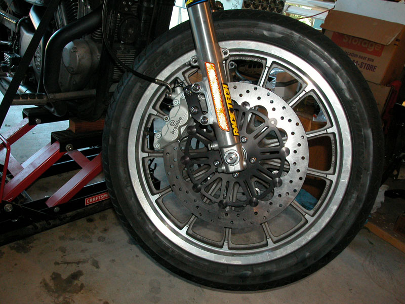

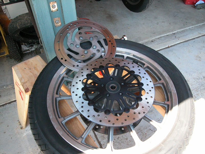

Message [DOSSIER] Améliorer le freinage Répondre en citant
Cobalt blue a écrit:
Bon ben je vois que la plupart d'entre vous se contentent des freins de vélo d'origine Rolling Eyes
Y a pas un petit génie qui nous as fait un montage de frein "de la mort qui tue " Question Question
la liste:
le résultat:
toutes les photos de la transformation détaillée avec commentaires en anglais sur le site du transformeur :
http://www.techbill.net/Harley/brembo
