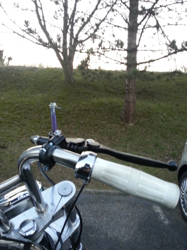

Voilà le mod que je me suis fait.
N I K E L
J'ai gagné en puissance de freinage... bon le liquide que j'ai purgé était marron Mr. Green
Et surtout j'ai épuré mon guidon.
Facile à faire. Vraiment pas cher, et surtout très facile d'entretient.
Pi c'est juste magnifique de voir le liquide violet comme ça ^^
Jeu 12 Mar - 22:23 (2015)

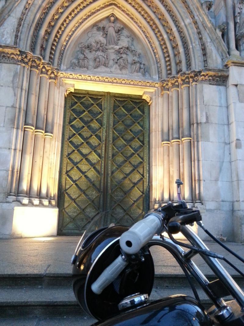

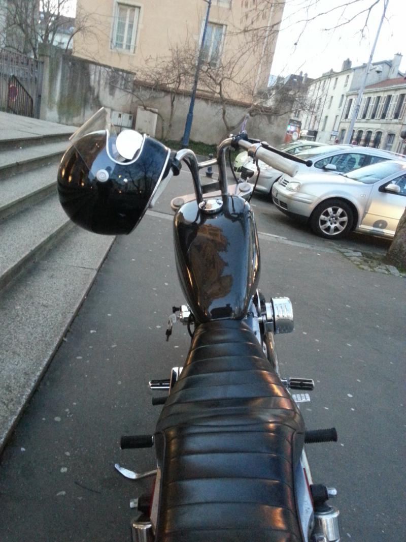

En voilà plus.
Dim 15 Mar - 16:59 (2015)
Message [DOSSIER] Améliorer le freinage Répondre en citant
C'est pas un peu trop fragile ? ça craint pas l'arrachement (par quelqu'un de mal intentionné) ?
Dim 15 Mar - 19:37 (2015)
Bof, ça m'inspire pas confiance un bocal aussi vulnerable et d'aussi faible capacité. Pour l'aspect, c'est une affaire de gout ...
Faut pas voir le mal partout. Non aucuns soucis avec si peu... ça s'évapore pas au soleil hein...
C'est une oeuvre d'art, t'as rien compris Mr. Green Mr. Green Mr. Green
Ceci dit normalement le bocal sert juste à recupérer du liquide quand il se dilate dans les tuyaux par forte chaleur ( Gros freinages répétés )
Je ne pense pas que ce soit le souci de notre ami Rolling Eyes
