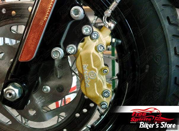

Salut,
Je me suis enfin décidé à faire évoluer mon système de frein, sur mon Forty Eight de 2011 avec jantes à rayon, (après beaucoup de recherches)
A l'avant :
Maître cylindre et disque stock
Durite aviation
Étrier de frein Brembo
http://www.bikers-store.fr/b-kit-etrier-brembo-free-spirits-sportster-0313-…

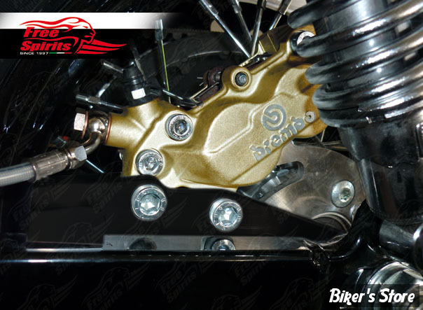

A l'arrière :
Maître cylindre, durite et disque stock
http://www.bikers-store.fr/b-kit-etrier-brembo-free-spirits-sportster-forty…
Après 300 kms,
A l'arrière, bon feeling, c'est progressif mais ça freine Twisted Evil : C'est OK Okay
A l'avant, j'ai changé le disque donc il y a un temps pour que le système soit optimal mais le maître cylindre me semble un peu juste
le freinage est bon (très bon, je pinaille Embarassed ) mais la course du levier est juste...
En conclusion,
Investissement dans mes nouveaux freins = Okay Okay Okay Okay

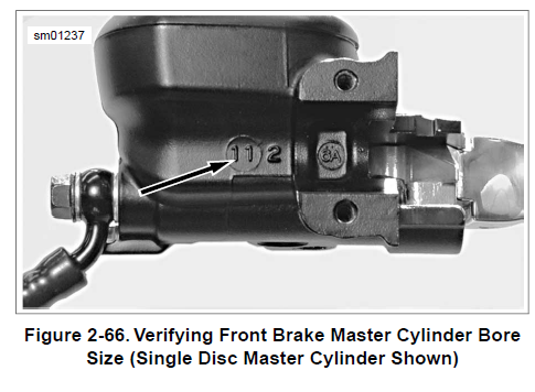

Message [DOSSIER] Améliorer le freinage Répondre en citant
• The single disc master cylinder has "11" (11 mm) cast into
the body.
• The dual disc master cylinder has "1/2" (1/2 in.) cast in.
manueda35 a écrit:
C'est le maitre cylindre d'origine, le diamètre n'est pas inscrit dessus.
Si c'est inscrit sur la fixation.
Tu trouve un MC de R ca doit le faire
Mer 19 Aoû - 19:06 (2015)
the body.
J'aime cette affirmation pleine de bon sens Okay Mr. Green Mr. Green
