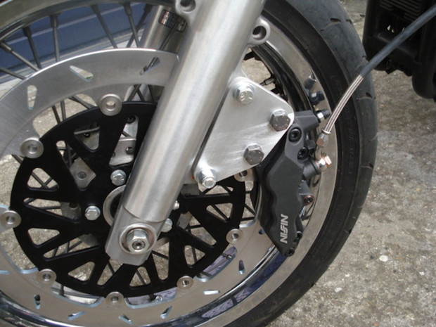

mon maître cylindre d'origine était trop juste, du coup j'avais une poignée molle que je pouvais mettre en buté et sortie les pieds pour finir le freinage.
Du coup j'ai monté un MC de 1200 XR en 14 et du coup j'ai une poignée qui a peu de course.
Par contre vérifie le diamètre des banjo parce que j'ai monté une durite avia et il m'a fallu un diamètre 12 mm au maître cylindre et diamètre 10 mm sur l'étrier.

Pascal, envoie moi ton mail en MP pour que je t'envoie la photo de l'étrier monté, sur le forum la photo est trop lourde, ça passe pas.

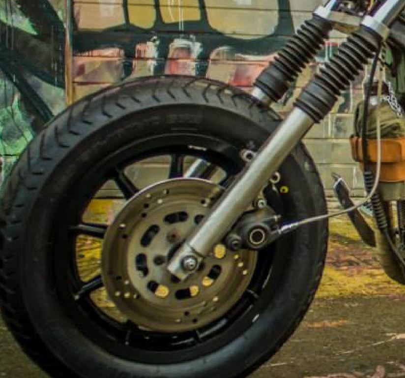

j'ai un gommard qui semble correct, fourche durcie, durite avia.. maintenant me reste à changer l'étrier avant (et certainement disque) car mon 883 de 1991 s'arrête vraiment lentement... et comme j'ai un peu de ville à faire pour sortir de chez moi avant de belle route et qu'en plus j'ai de trè mauvaises habitudes à coller les caisseux..
bref.. j'aimerais améliorer ca.. mais je ne trouve pas d'étrier pour ma vieille bête de 91.. ou en tout cas je suis perdu.. meme un truc d'occase m'irait..
suis preneur de modèle à chercher siouplé !!
j'ai pas mieux en photo pour le moment, mais j'ai ca :
Mer 2 Mar - 08:38 (2016)
