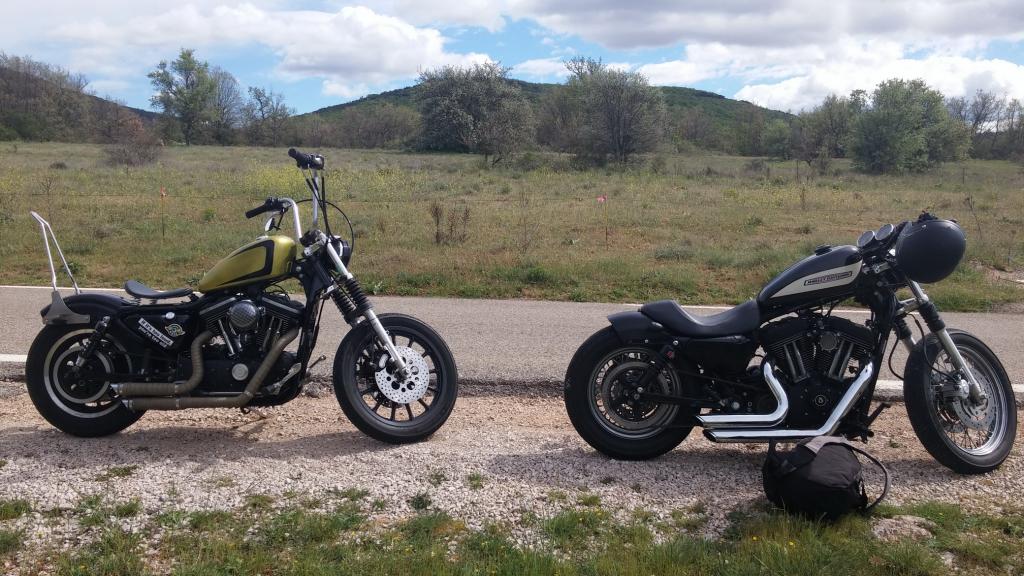

Voila j'essaye de rabaisser au max mon sportster de 2001, mais rien a faire, il a toujours le cul vachement haut a mon avis...
Sur la photo :
-a gauche sportster de 2001 amortos de 11"
-a droite sportster de 2007 amortos de 10.5"
Le sportster de droite est carrément plus bas!! et je n'arrive pas a savoir pourquoi...les amortos sont beaucoup plus verticaux, géométrie du cadre? bras oscillant plus long?
Donc la question ultime est-ce que c'est possible de rabaisser son sportster avant 2003 encore plus ?? avec des pattes de déport ?

les amortos sont deja pas les memes, tu le dis toi-même : 15mm d'écart
A premiere vue, mais je suis pas expert des différentes cuvées de sportster , les fixations sur les bras oscillant ne semblent pas tout à fait aux meme endroits
Après j'ai vu qu'il y avait une blinde de kit de rabaissement sur le marché prévus à cet effet
chouette chop' au passage Okay

Les ancrages sur le bras, mais aussi sur la bécanes ont l'air différents...
.....Et c'est vrai qu'elles sont bien belles !

normal les cadres ont changés en 2004 avec un élargissement à l' arrière pour passer le pneu en 150 , la fixation de la selle est plus incliné sur les 2004 et + et le résé aussi ce qui accentue cette ligne descendante sur le 2007

Ça va être sur d'avoir la même ligne du coup... Je vais peut être essayer de déporter les amortos de 1" ce qui fera 10" au final en espérant que ce soit suffisant pour pas faire toucher la roue... Car à 11" il y a encore de la marge et j'ai testé le pneu touche le garde noué quand lentraxe est de 22cm !

Tu as des pattes de de port pour tes amortos non ? C'est du costaud ? Ça fait un peu peur...

depuis plusieurs années... et pour faire souvent du duo ... pas de souci Okay
