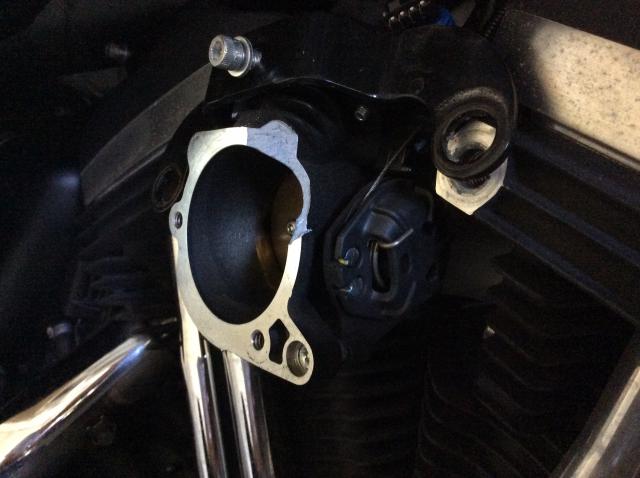

Bonjour,
Et bien voilà je commence tres mal mon stage 1, en montant le support de la boîte à air j'ai cassé le carter throttle du module d'injection Sad Sad
C'est la cata :
Pour me foutre la honte Embarassed je vais vous dire comment j'ai fait : le couple de serrage est de 8 ft.lbs, Google m'a dit que ça faisait environ 11 N.m soit pas beaucoup... moi m'être trompé de côté sur la clé Dynamo et j'ai réglé à 11 kg.m (110 N.m) au lieu de 11 N.m... Bannir
Mon gros problème est que je ne trouve pas la pièce de rechange sur le net (à part un module de 2007 sur eBay qui a l'air un peu pourri).
Savez-vous où je peux m'en procurer un neuf ou pas trop vieux pour mon Iron de 2014 ?
Le part no. 27692-07 est-il correct ?
Merci d'avance...

la maladie du serrage au couple Shocked Mr. Green
a part une 10zaine de vis là où ça chauffe beaucoup ... le reste bof bof
Dim 24 Avr - 17:19 (2016)
Messages: 11 220
Message J'ai bousillé mon module d'injection Répondre en citant
sinon ce que tu peux faire , c'est faire recharger là où c'est casser , et ensuite te trouver un tourneur fraiseur pour refaire ça propre Okay
Dim 24 Avr - 17:21 (2016)

Pour ta reference c est bien la bonne, par contre as tu vu le prix??
http://www.jerseyh-d.com/Components.aspx?model=Sportster&year=2014&…
Piece 10, par contre ce qui est bizarre c est qu ils vendent pas que le corps d injection, c est la totale scratch
Bon si c est trouvable sans les deux module 8 et 9, ça fait quand 300£ le bout Shocked
Dim 24 Avr - 18:23 (2016)
Waouh c'est pas donné !
Après avoir fait un peu le tour j'ai acheté celui du lien que j'ai posté plus haut... Je m'en tire pour 88 € port compris ca devrait le faire Okay

Messages: 18 943
Si le morceau est cassé net tu peux essayer de le coller avec une colle de bonne qualité ça marche
j'ai déjà eu ce genre de reparation à faire
Sinon comme l' a dit Sam une recharge alu puis un usinage ensuite
Sinon je serre tout à la dynamo Wink
Dim 24 Avr - 18:50 (2016)
ouaip Wink correct tu t'en sort d'une belle Okay
sinon y a une paire de gars du forum qui sont passer d'injection a carbu ..y en a pt'etre un qui te vendra cette piece Exclamation Question

Messages: 18 943
j'insite un peu mais trop tard à priori
En prennat un neuf tu auras les capteurs map
throttle position
IAC à remettre en place et là attention le frein filet fait casser les vis dans 90 % des cas ...
zobi pour zobi j'aurais essayé le collage en amont !
Dim 24 Avr - 18:54 (2016)
J'ai rien à perdre à tenter le collage en attendant de recevoir l'autre...
Vous me conseillez quoi comme colle ?
Iron 2014 Stage 1 : RSD Clarity + Shortshots QB + DPV 2 (tuning in progress)
Dim 24 Avr - 19:05 (2016)
Messages: 18 943
de la Loctite 3455
Dim 24 Avr - 19:07 (2016)
celon la matiere... la soudure a froid Question
@+rescap'... Idea
Le padre est venu diagnostiquer les dégâts et vu la surface de fracture la colle devrait aller, un coup d'araldite et je vais pouvoir continuer mon montage
