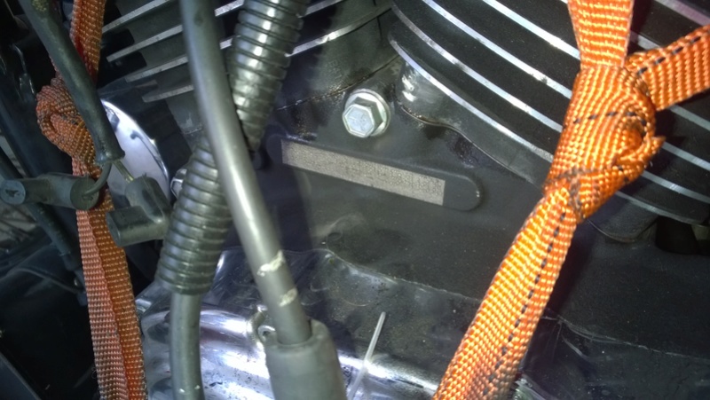

celui que j'ai est celui de la bécane c'est sur!
alors ce matin j'ai frappé un grand coup! putain de bordel j'avais un boulons au niveau des basculeurs a moitié foiré et au niveau de la pipe un autre impossible a bouger, de plus ma douille de 13 a 16 pans a disparu j'ai du me démerdé avec une clef a oeil mais voila c'est fait!
alors rdv pris demain avec mon pote a 18h30 après son taf on s'occupe de roder les soupapes
voila la tronche des soupapes puisqu'on en parle
ça c'est une prise que j'ai trouvé débranché je ne sais pas ou elle va c'est peut etre pour la balise Harley???
la moto a poil après 4h de taf
Mer 20 Juil - 13:54 (2016)

ha j'oubliais je crois bien que les joints d'embase meme sanglés n'ont pas apprécié l’opération cette foi ci

Ben deja si la boite a été refaite sur cette brele, tu peux te dire que le moulin a été completement ouvert une fois Mr. Green
Les sangles c'est joli, mais ca sert a rien. Tu ouvres le haut, tu changes en bas aussi
