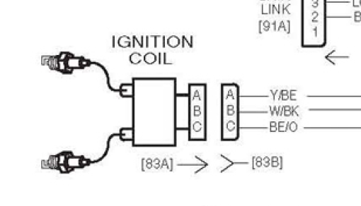

Deja le test de la bobine (pas a priori, pas au hasard mais avec un ohmetre)
Enroulage primaire:
entre A et B et entre B et C : 0.5-0.7 ohm
Secondaire: Entre B et R et entre B et F :5500-5700 ohm ( R et F => connexion fil bougie)
Si l'une des mesures est OUT => remplacement bobine

Complement du post de Philippe
La resistance des fils bougies: entre 250 et 600 Ohms par Inch de longueur
Y a plus qu'a sortir la calculette Mr. Green

alors je reviens du garage et .....
ohmmetre sur 20k au cas ou Mr. Green
mesure des cables 6.30 et 6.65 donc sur un cable de 50cm c'est ok
mesure de la bobine
entre b et r et et b et f 5.89 et 5.77 la je dépasse Confused
ohmmetre passé sur 2 au cas ou bis Mr. Green
mesure entre a et b et b et c 0.7 et 0.7
