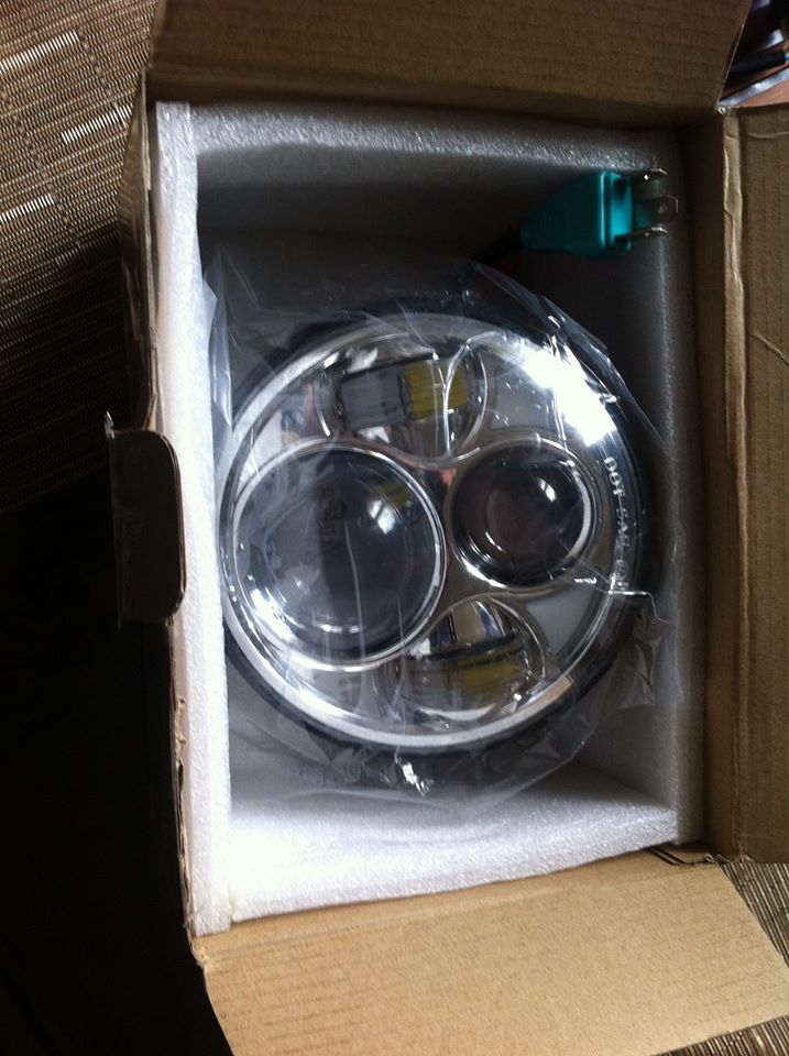

ca y est je me suis laissé tenté pour changer la bougie qui etait dans mon phare ,j'ai acheté un daymaker sur "aliexpress" : http://www.aliexpress.com/item/5-75-Black-4D-Round-D-Shaped-Projector-Lens-…
j'ai bien regardé avant sur certains sites americains les dimensions pour la compatibilité avec le cuvelage de la superglide qui est tres court car je me mefie des chinoiseries et leur compatibilité.
Donc je le commande ,ayant vu le meme sur un site us 3 fois plus cher et comme je suis pressé de l'avoir ,je prends l'option de port par dhl au lieu de china post ,le vendeur m'envoie un mail en me demandant quel prix ecrit 'il pour eviter la douane ,sur ce je lui reponds d'ecrire 30,20 euros et ca ne fait ni une ni deux ,3 jours apres j'ai un sms de dhl me demandant de payer 26 euros de frais de douanes et dossier pour 30 euros de produit ,mais bon ca fait quand meme pas cher le daymaker
le jpur d'apres une fois les frais de douane acquités je recois mon phare
sitot recu ,sitot monté,je demonte donc l'optique de mon phare et je branche le daymaker avec la prise d'origine sur la prise fournie ainsi que le fil rouge sur le fil de la veilleuse et j'installe le tout dedans et la ca ne rentre pas a fond ,les deux fiches sont trop grosses.Donc je defais les cosses de la prise d'origine pour les brancher sur la prise du daymaker ,j'isole le tout avec du chaterton et je represensente l'enfant a sa mere et la je vois qu'il ne rentre pas non plus dans la bague de mantien de l'optique. Remodif je vire la bague de maintien et la un miracle se produit tout rentre impeccable enfin et tout fonctionne parfaitement veilleuse ,code et pleins phare.

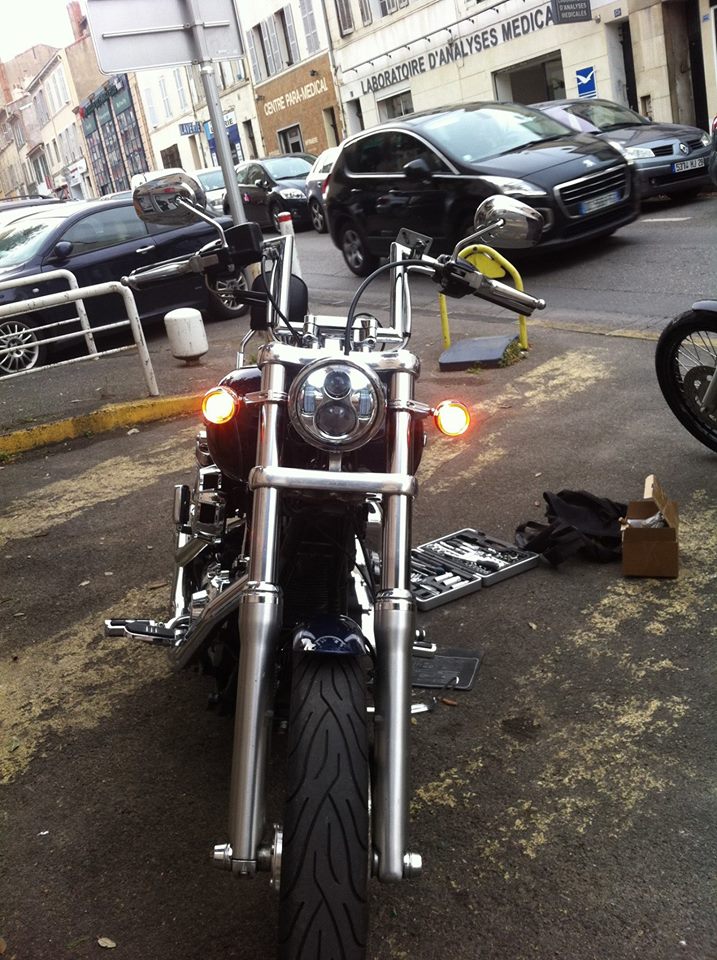

ici la veilleuse:

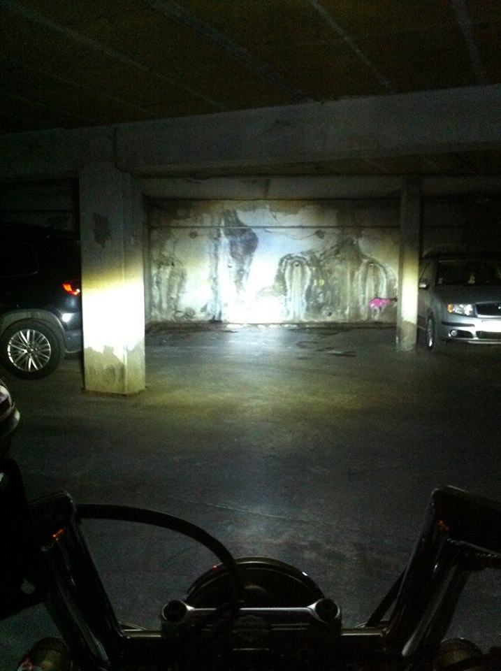

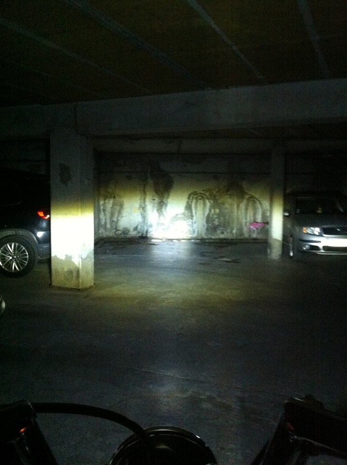

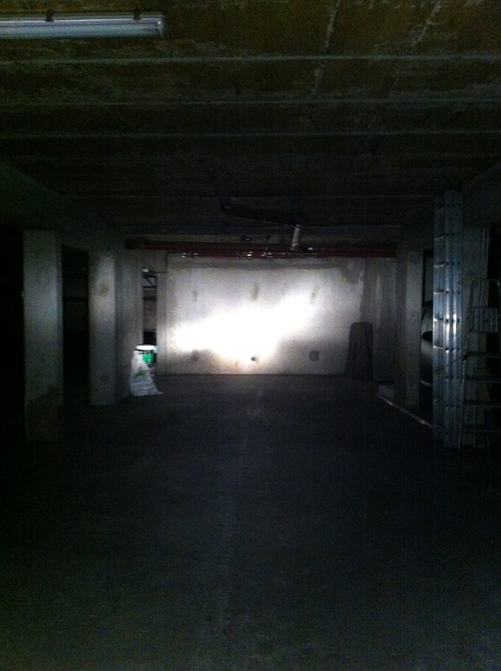

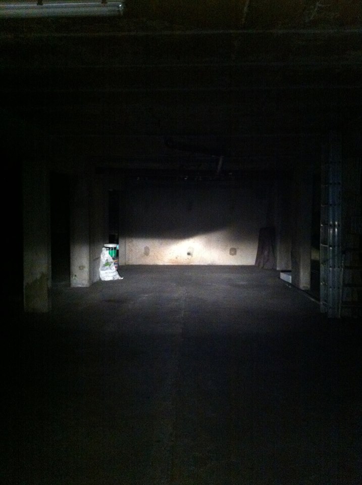

Maintenant je decide d'aller dans mon garage souterrain pour faire des essais en me postant a une quinzaine de metres d'un mur ,j'avais pris soin de faire de meme avec l'optique d'origine avant d'installer le daymaker.sur les photos le mur n'est pas le meme etant donné qu'une voiture s'est installée devant entre temps mais la distance reste la meme et bien je peux vous dire que c'est le jour et la nuit ,le daymaker porte vraiment bien son nom,reste a voir si il durera dans le temps.
maintenant place aux images
code origine:
code daymaker:
plein phare origine:
plein phare daymaker:

Impressionant, ça apporte un réel gain de visibilité. Merci pour ce retour et pour les photos.
