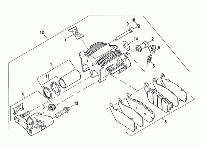

A priori ca suinte du piston au niveau de la ( pad pin) piece n° 9
commande passé d'un kit de réfection avec piston + nettoyant de frein chez big jack , y'a plus qu'a espérer que ca arrive vite Wink
