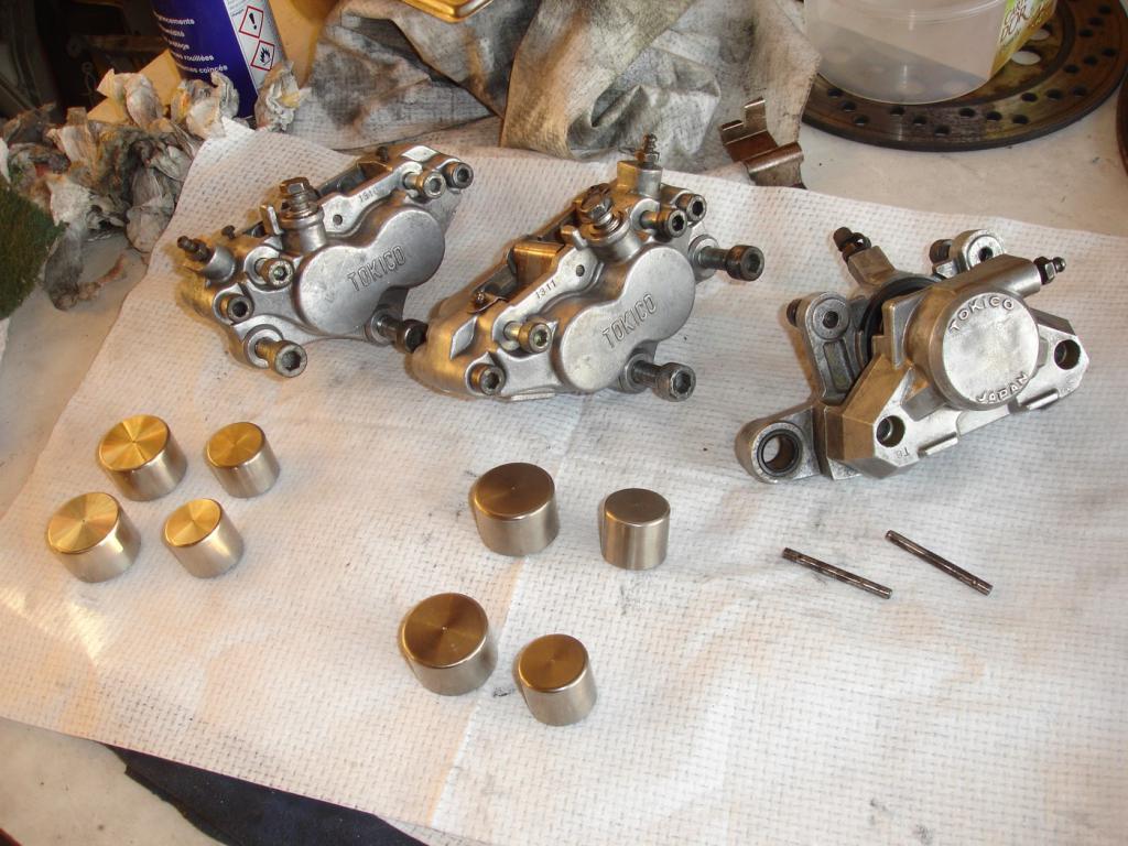

quant t'as les pièces dit le moi , en sortant du taf si t'as besoin je passe te filer un coup de main si tu veux Wink
j'ai quelques notion en restau d'étriers depuis quelques temps Mr. Green
@+rescap'...anti fuites Wink
