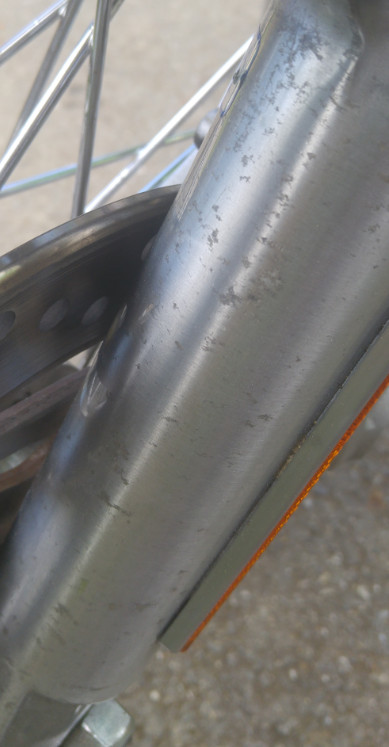

Bonjour à tous,
voilà mes tâches :
et
J'ai essayé du mirror, du lustrant, pierre blanche et rien n'y fait Sad
J'ai même essayé avec une Dremel (avec le pinceau doux Smile )
J'aimerai virer ces tâches Evil or Very Mad
Avoir une fourche propre et des cylindres tous beaux
Une idée ?

Bin j'ai moi aussi ce genre de truc...
Il semblerait qu'en fait, ce soit piqué sous le vernis...
Il n'y a donc pas beaucoup de solutions...

Comme tu dis...
Là seule solution, virer le vernis et polir.
Il y a un post sur le sujet...

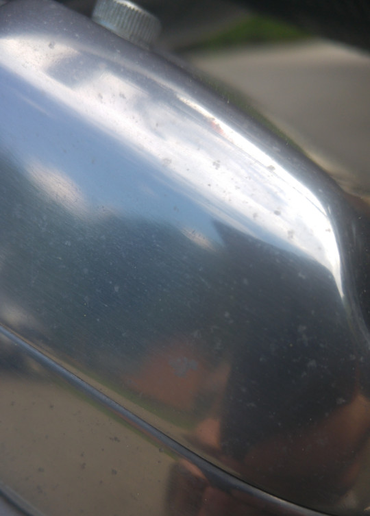

sinon c'est idem pour le haut du cylindre ?

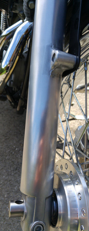

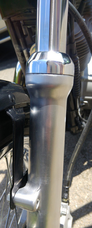

Ayé, fini Smile
Pour moi tout simple, j'ai poncé avec la perceuse :
puis un équivalent au belgium
tout a été fait en une journée
par contre j'ose pas pour les hauts de cylindres...

Pour tes caches culbu, si tu veux un résultat propre, il faut démonter...
J'ai le même soucis, et si y'a démontage, y'a changement des 6 joints presque à coup sûr....
Donc j'attends un peu, si j'ai du bol Honda les aura changés pendant les travaux, j'aurais plus qu'à re-démonter et à polir.... Okay
