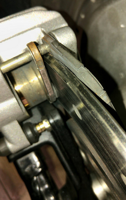

Hello tout le monde,

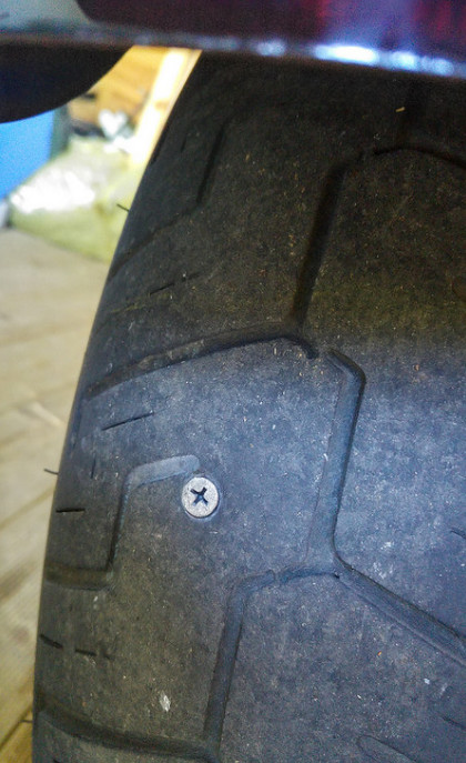

je fait changer mon pneu arrière car :
il était bientôt mort Sad
A 15km de chez moi, un pro multimarque (avec un gros logo Harley devant le garage donc parfait)
En cours :

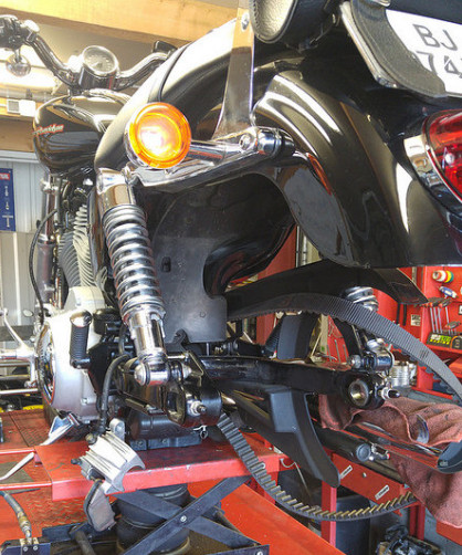

étrier pas attaché, il pendait, déjà moyen
A la fin je rentre chez moi et plus ça allait, plus je perdait le frein arrière.
Vu que j'ai changé le liquide il y a 3 mois, me suis dit "merde une fuite"

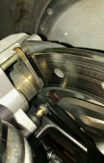

Mais non, voilà :
plaquette intérieur pas fixée ! Elle est en biais !
Le pire est que j'ai commandé des plaquettes avant et arrière pour qu'il me les change...
C'est grave ? Je fait quoi ???

Ben tout simple , tu lui montre tes photos et tu lui demande de venir chercher et remettre tes news plaquettes convenablement Wink

Qui c'est qui t' as monté les plaquettes ( celles en place , qui sont pas calées dans leur agraphes) ?
c'est de la que vient le bordel , après le boulet qui t'as remonté la roue et n'as pas été interpelé par les plaquettes baladeuses Rolling Eyes ...
je serais toi je le laisserai pas retoucher à la bécane sans être derrière avec un dispositif anti boulette ( batte , fusils , sa belle mère ...etc...) Mr. Green

mais elles sont pas neuves ces plaquettes Question en plus , sur la 1 ere photo , on les voit, elles pendouillaient déjà , cela n'excuse rien ,mais elles étaient déjà mal montées avant son intervention !!!

je suis d'accord avec goloyeu, pour changer la roue arrière, il n'a pas besoin de démonter les plaquettes. Si comme le montre la photo, l'étrier pendouillait et qu'en le remontant la plaquette s'est mise de traviole, c'est qu'elle n'était, au départ, pas fixer correctement à l'étrier ( avec l’agrafe).
Mais à aucun moment, on démonte les plaquettes ( avec risque de mal les monter) pour changer un pneu arrière ou avant d’ailleurs.
Par contre, il aurait dû voir en tant que pro, que tes plaquettes avaient un soucis et faire un essai route ( même court) avant de te remettre la moto.
