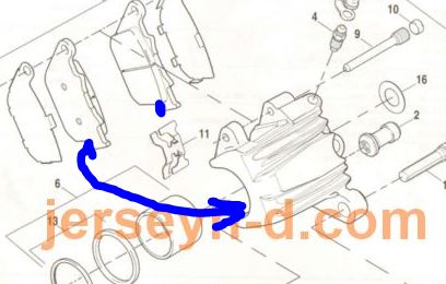

Difficile à dire comme ça, mais sur la dernière photo , la plaquette exter a l'air en place ??? la pièce 11 est peut être à sa place ? un peu de travers , mais a sa place ???

bon ben franchement je ne suis pas chaud pour démonter les freins mais je me suis lancé et bordel je n'ai jamais été aussi content de voir un bout de métal Smile Smile Smile
il s'est barré tout seul le truc, il se met comme sur le schéma ?
encore un truc, le mécano "pro" m'a dit pour changer plaquette faut démonter roue arrière et bien non, un peut de jujotte et j'ai réussi...

je l'ai remis comme sur schéma mais je ne pense pas que cette pièce fixe les plaquettes.
Ça m'a l'air d'agir comme un poussoir/ressort qui pousse légèrement les plaquettes vers l'extérieur.
me goure-je ?

goloyeu a écrit:
surement pas facile a trouver, petite précision, la pièce 11 est plutôt un petit ressort.
les plaquettes rentrent dans une forme de l'étrier et sont plaquées sur cette forme par le petit ressort.
Le super mécano, il l'a peut être encore la pièce 11 ???
Ouais, c'est bien un petit ressort !
Impecc , ouff pas de pièce a acheter !!
T'as bien repérer la position entre exter et interieur moto ?
C'est plus facile pour la positionner avec l'étrier dans la main et il facile a démonter

Citation:
La position de la pièce 11 ? En démontant elle s'est barrée...
Je pense l'avoir bien remise
Ou tu me parle d'un autre truc Question
