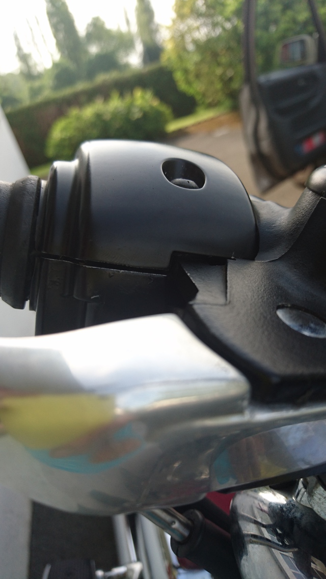

Et là, je me retrouve avec ça
J'ai bien commencé avec un tout petit tournevis à défaire cet encoche.
Mais je ne vois pas comment faire, pour pouvoir accéder à l'encoche de derrière.
Il y a forcément un truc, que mes yeux n'ont pas vu, et pour couronner le tout, la pluie s'est mise à tomber ( je bricole dehors, pas de garage) et j'ai tout remonté fizza.

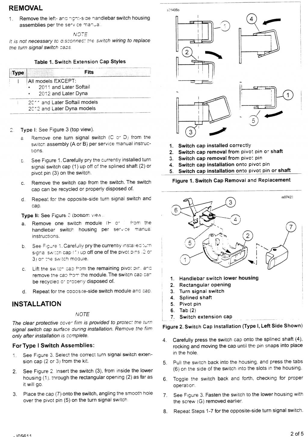

je vous mets la fiche :
Si quelqu'un parmi vous à déjà fait cette modif, merci pour le coup de main.

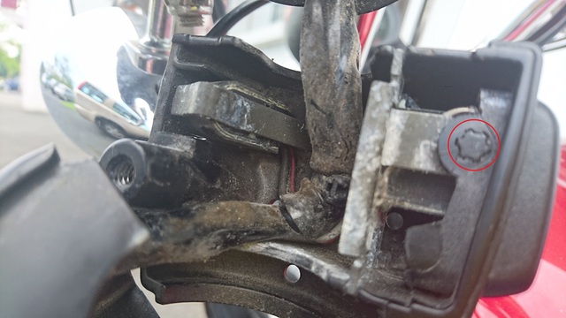

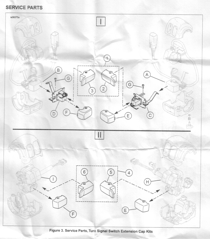

J'en ai acheté aussi mais je n'ai pas encore essayé de le monter.
Je pense qu'il faut enlevé complètement l'ensemble 18 (sur ta fiche) ensuite on doit faire pivoter le bouton.

Merci beaucoup Brân,
c'est la petite vis G sur la figure 3, que mes yeux n'ont pas vue.
Je me doutais bien, qu'il fallait retirer le bloc C ( tjs schéma 3) pour arriver à déclipser le bouton.
Grâce à tes schémas, et quand il arrêtera de pleuvoir, j'irai à la recherche de cette petite vis.

Elle est pile sous la gaine, en la relevant vers le collier plastique tu vas la voir de suite. Ensuite pour sortir le bloc il faut pivoter vers le haut la partie opposée aux boutons en premier.
Fait gaffe au remontage à le pas arracher les contacteurs de frein et d'embrayage avec les leviers.

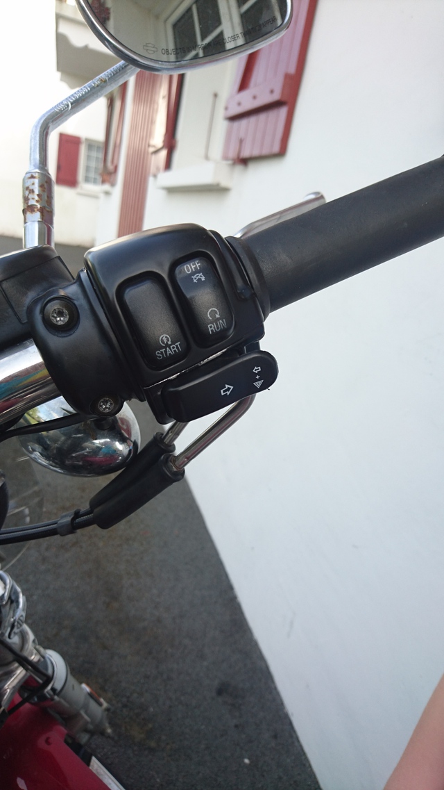

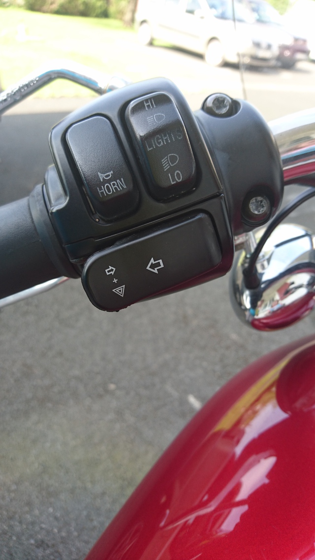

Aujourd'hui, il fait beau et me voilà décidé à changer mes boutons de clignotants.
Je commence par le gauche; Je trouve la petite vis sous la grosse gaine de câble.
Je défais le bouton d'origine du cligno, sans soucis. Il faut y aller doucement sans se prendre la tête ou avoir un train à prendre.
Je mets mon nouveau bouton. Là, cela se corse.
Il ne faut pas
1/ clipser l'extension du bouton, en dehors de la cocotte, car il ne passera pas dans le trou, à cet effet, ( et on ne rigole pas, au fond de la classe !!!)
2/ clipser le bouton par la roue lisse ( arrière) au risque de foirer les crans des dents.
3/ clipser la roue dentée en position relâchée.
Par contre , Il Faut :
se débrouiller pour amener la partie C, au plus près du trou de cocotte ( on ne rit toujours pas), pour clipser le bouton, en commençant par la roue dentée et en appuyant sur le bouton comme si vous vouliez appuyer sur votre cligno et après mettre la roue fixe.
A partir de là : Il faut :
- rentrer doucement le bouton, en remettant la partie C dans son logement et bien faire attention au contacteur.
- s'armer de patience pour remettre la petite vis, qui est sous la gaine.
- refermer le tout, en prenant soin de ne pas forcer, tout doit reprendre sa place afin de ne rien pincer.
- Vérifier que toutes les commandes fonctionnent.
- et refaire un 1/4 de tour à toutes vos vis, pour tout bloquer.

Par contre, quand j'ai remonté, je me retrouve avec cet espace sur la cocotte. Normal ?
Dim 5 Juin - 21:06 (2016)
