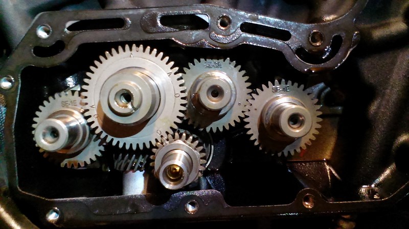

si toujours . là tu as la distribution . c'est le Carter a droite
la chaîne primaire c'est à gauche , avec l'embrayage Okay

quelques infos sur la distribution d'un sporst Okay
il y a une came par poussoir : c'est une particularité chez les sports , et c'est ce qui fait que les colonnettes sont //
a contrario , sur les 1340 ou les twin cams , elles sont "croisées" car les cames vont par 2

Avec mon niveau juste moyen en mécanique plutot auto, j'ai pigé et bien enregistré dans ma p'tite tête tout le shéma de distri complète de ma bécane (ainsi que la simplicité du calage, l'entraînement de la pompe à huile...) en seulement quelques photos bien choisies Okay
C'est quand même top au niveau mécanique cette bécane, difficile de faire plus simple Mr. Green
