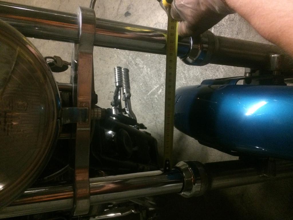

Bonjour,
Pouvez vous me donner vos avis svp ?
D'après vous avec 19 cm c'est du standard ou élargie ? 19 cm entre les tubes supérieur
Je vous remercie
M'ric
Mar 31 Mai - 15:48 (2016)
Messages: 9 759
Message T large ou pas ? Répondre en citant
Je dirais du mid, à vérifier mais normalement on mesure du milieu de chaque tube, la a vue de nez je dirais que tu dois avoir dans les 21 cm donc té mid glide.
Les wide (larges) c est 25 cm Okay

petites entrtoises pour le GB donc mid(dle) glide Mr. Green

Intermédiaire donc 😊
Je vais donc pouvoir peu etre y mettre un pneu plus large et une jante plus petite 😉

genre une 16" Mr. Green , oui ca passe
