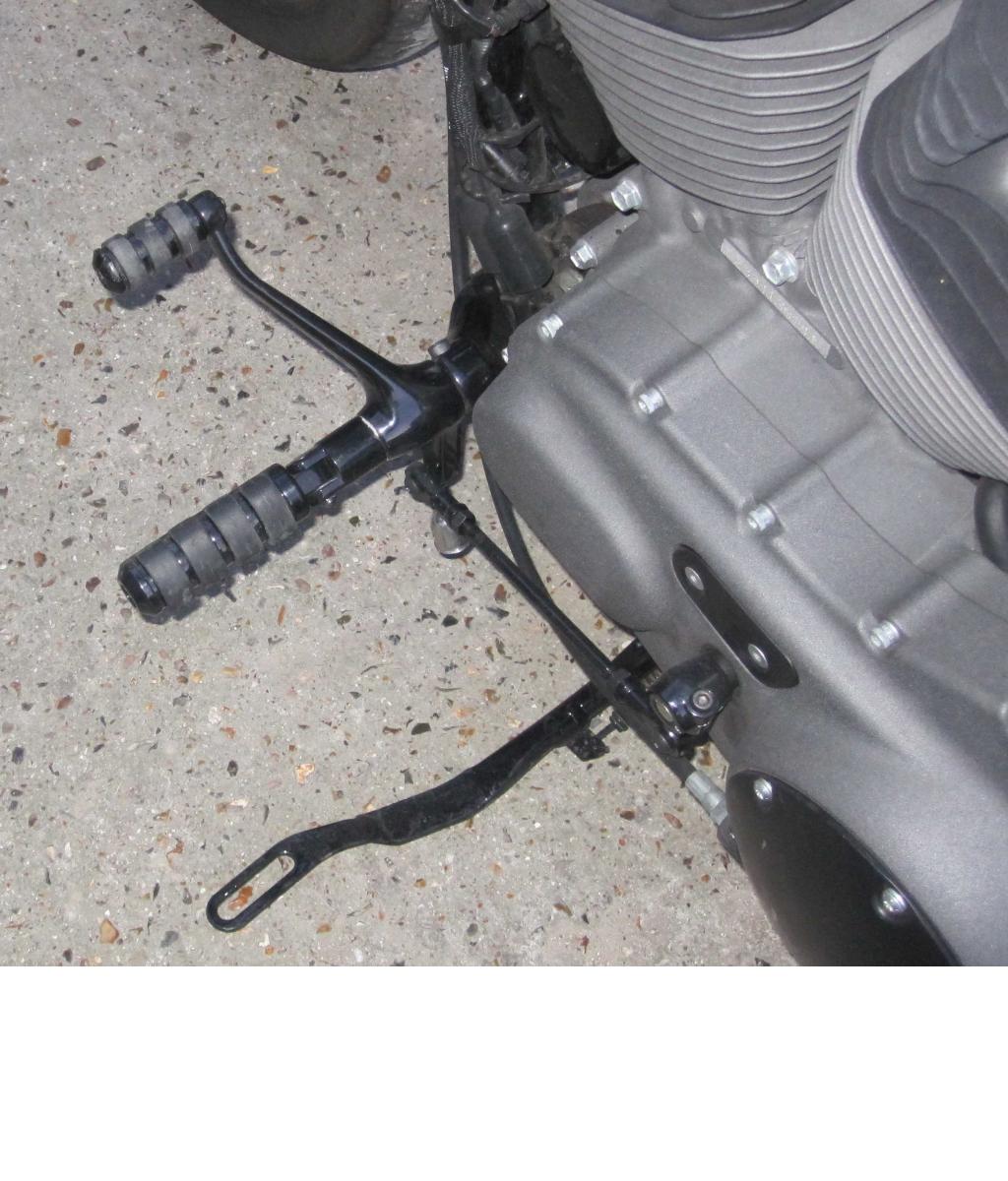

Messages: 28 650
Message help , c est quoi la position du cavalier??? Répondre en citant
sega a écrit:
l inclinaison , ils sont rond, donc ca change pas grand chose Okay Okay
Exact! Okay
Le seul cas où il faut faire gaffe, c'est quand le repose-pied n'est pas symétrique.
Exemple, le modèle "iso" monté avec mes commandes avancées (les caoutchoucs ne font pas le tour):
Là, l'inclinaison par rapport à l'axe de la fixation a une incidence.
Lun 15 Aoû - 22:46 (2011)
