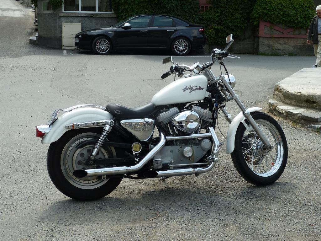

hdmanillac a écrit:
Tu devrais rappeler sur quel modèle de Sportster tu roules. Ca éviterait de faire la recherche...
Des filtres à air y'en a des tonnes !
Moi par exemple j'ai tenu à conserver le look d'origine et je voulais garder de bonnes perf.. J'ai opté pour filtre à air Screamin Eagle (SE).
Puis lors de la révision suivante, j'ai viré l'élément filtant SE pour monter un élément filtrant KN bien mieux fini et un peu plus libre que le SE. La fixation du cache et bien mieux faite et plus facile à monter/démonter. Je n'ai donc conservé que le support SE.
Je suis TRES satisfait du résultat. La suite est sur mon blog.

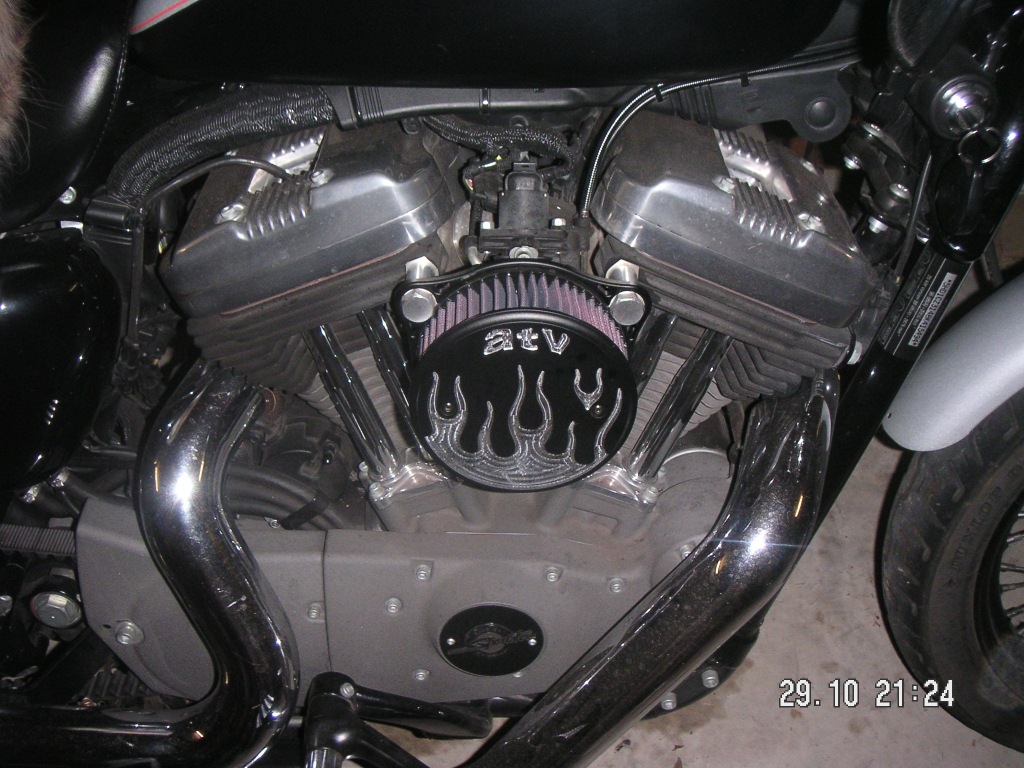

atv a écrit:
Et voilà le mien:
Modèle de Figure Engeneering. (http://www.figurellc.com/)
Il personnalise gratuitement (dans la limite du raisonnable), travail soignée. J'ai aussi commandé (et reçu) des footpegs et un derbycover personnalisé chez lui. La chaussette existe pour le filtre K&N mais je l'ai dans le couvercle batterie... au cas où.
Les 2 gros boulons sont creux et un tube en alu se loge dans le filtre ainsi la fonction "reniflard" est très judicieusement et en "billet" résolu. Je n'ai pas eu d'huile au pantalon.
Ah fi: filtre 195$ complet + 20$ la chaussette. pas d'autres fees &t axes même pô françaises. commandé/reçu 10/2010.
Le vendeur est fabricant et il est ouvert à toutes les idées. Tu lui envoie un PPT ou PS2 ou... tu discute avec lui. Je penses que ce n'est pas pour la dernière fois que j'étais son client.

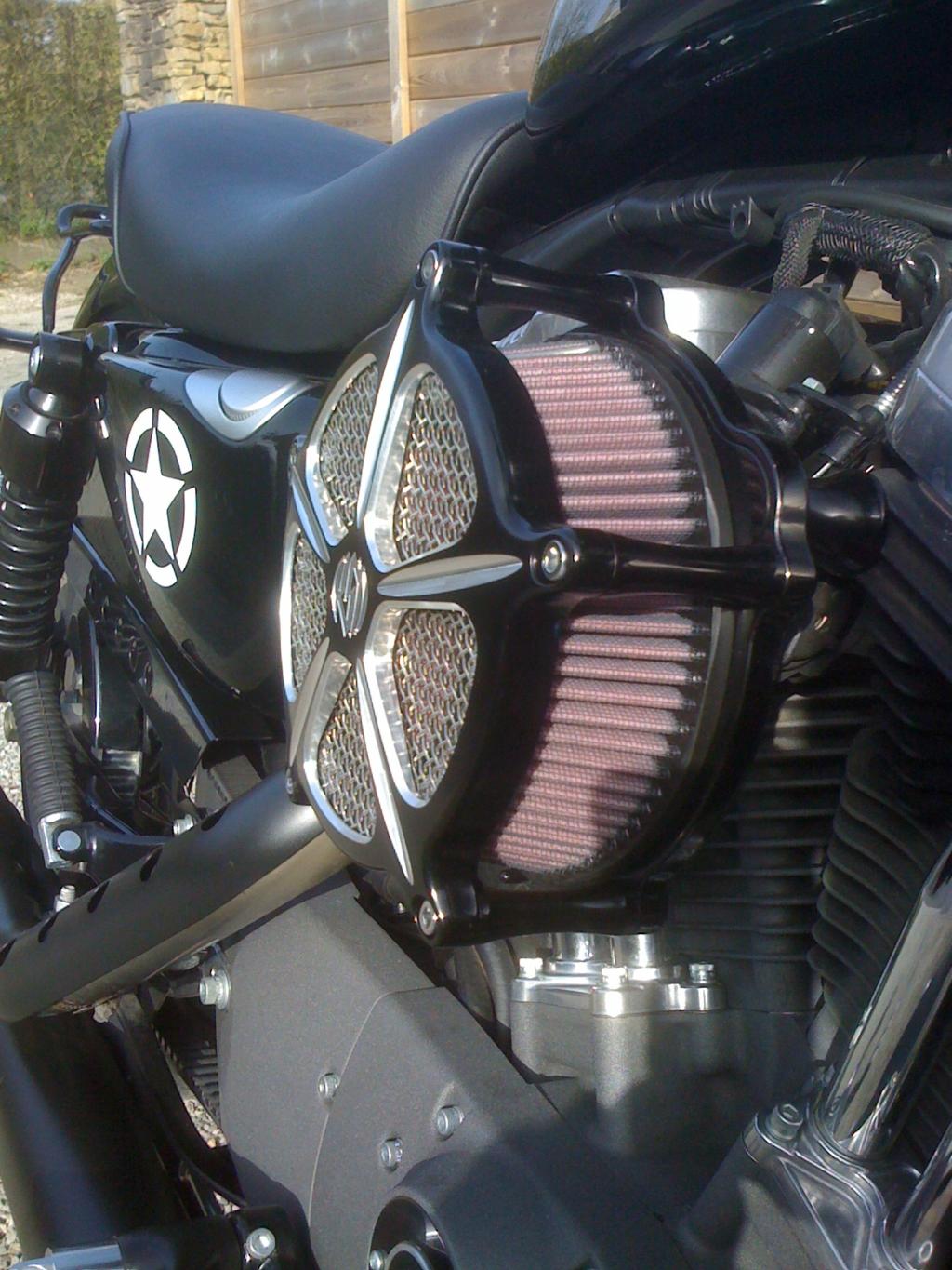

etche a écrit:
Je viens de faire changer mon filtre à air Rizoma par un RSD.
Le problème de fuite du Rizoma n'etant pas soluble, HD bordeaux m'a proposé de monter le filtre de mon choix (garantie).
Voila le resultat:

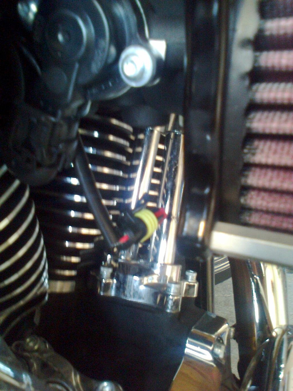

jde a écrit:
Comme je l'avais indiqué dans ce topic, mon filtre JM avait de petits soucis d'incontinence.
Problème réglé dernièrement avec des pièces achetées chez BJ
http://www.bigjack-cycle.com/produits.asp?id_produit=1542
- il a fallut que je fasse tourner 2 entretoises
- le té a été acheté chez Mr Brico (rayon gaz)
- la durite essence chez un revendeur de pièces auto
- les colliers inox chez Jardiland
il me reste à nettoyer les carters, et c'est pas gagné !
si quelqu'un a une méthode...

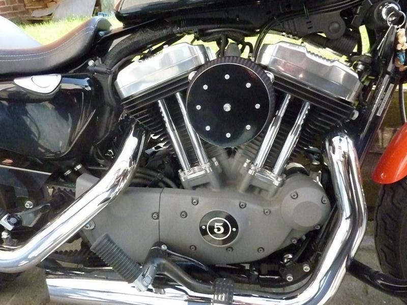

Bandit74 a écrit:
Et ce qui donne Cela !
joebar39 a écrit:
Je voulais du "simple" et la partie filtration noir, voici mon Vance VO2 Naked
avec un petit couvercle que j'ai fais avec ce que j'avais sous le coude en 10mn Mr. Green

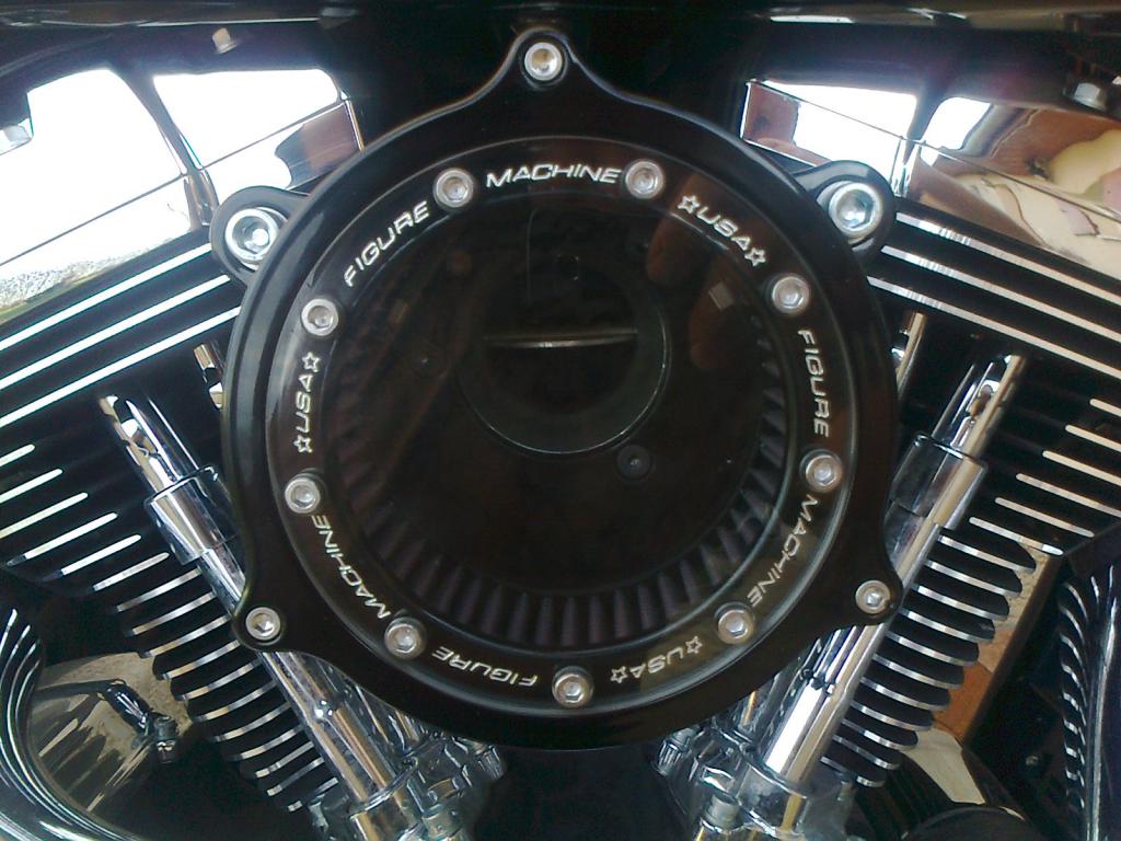

jerome91 a écrit:
salut je viens d'installer un figure machine
prix directement aux US sur leur site, port compris 240 dollars, pas de douane.
belle finition, complet, j'en suis content

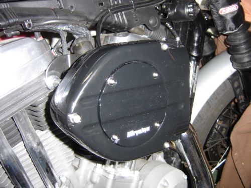

-MAX- a écrit:
Filtre Kuryankyn Velociraprtor

L'élément filtrant se "clipse" desuss:
J'ai pris en grillagé inox puisque je n'aime pas le rose des K&N.
Ensuite, tu mets le couvercle de ton choix:
J'ai pris chromé parce que ça me plaît, mais il y a au moins six ou sept autres. Attention, pour des raisons marketing incompréhensibles, il est beaucoup plus cher de prendre le filtre et acheter le couvercle à part. Il vaut mieux décider dès le début.
Et ça lui va très bien, à ma bestiole:

ça y est j'ai reçu mon filtre la semaine dernière et je l'ai monté hier après-midi
j'ai du acheter un jeu de clés allen en pouces car il y a 4 têtes de vis différentes
prévoir de ré-utiliser le joint papier du filtre d'origine car il n'est pas fourni
donc voilà ce que ça donne
qui sait à quoi sert ce fil electrique ?
car il était branché derrière le filtre à air d'origine
et il n' ya pas d'emplacement pour le nouveau filtre

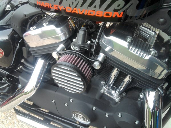

MannixxX a écrit:
Pas encore croisé quelqu'un avec le même que le mien !! C'est bon ça

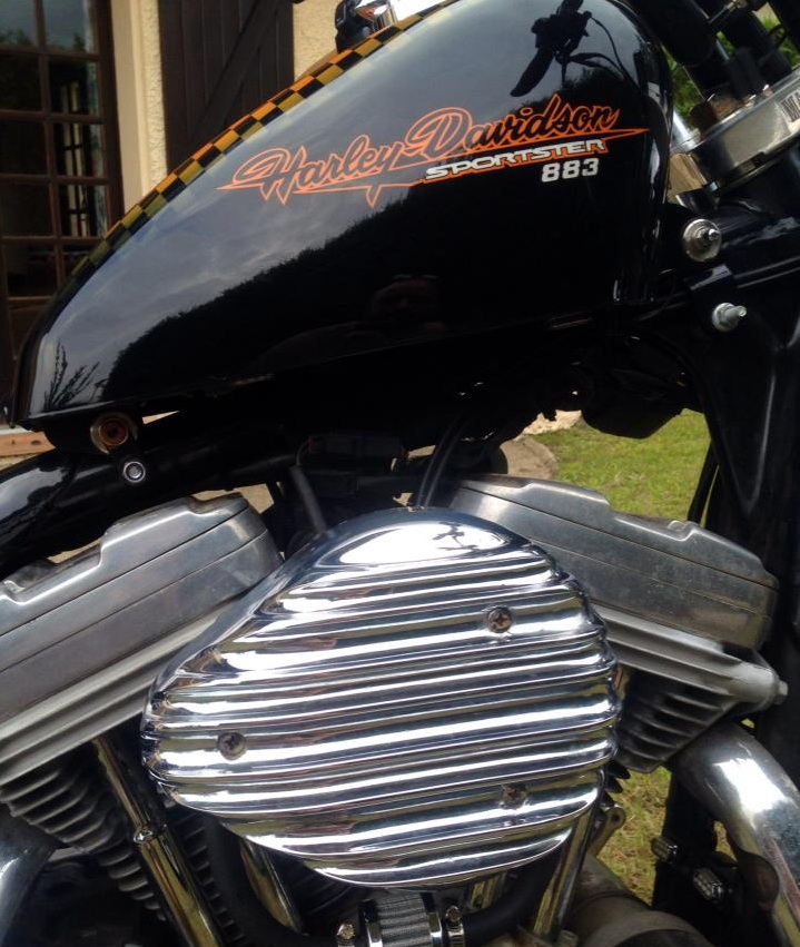

Avelgwalarn a écrit:
Bon ben personne ne connait ce filtre pourtant 100% français
par contre j'ai trouvé un petit peu plus depuis ma dernière recherche notamment sur passion-harley.net
comme vous l'avez sûrement vu, si vous êtes allés sur le site d'EMD, ils ont deux modèles brut:
celui qui me fait de l'oeil:
et celui plus dédié aux personnalisations avec sa surface métal dispo "importante":
Ce dernier avec l'aide d'un graveur sur carrosserie comme Stick your cycle de Quimper sur Fesse-bouc donne de sacrées idées (et pas seulement sur ce filtre: à voir: photos de tés de fourche,derby-cover, couronne et de rocker-cover captain américa !!!)
un piti résultat sur le filtre:

Que pensez vous du corner figure machine ? Bien ?
J'ai pas trouvé de photo sur un sporsters en vue d'ensemble...

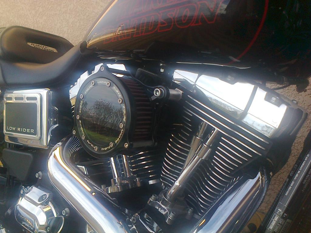

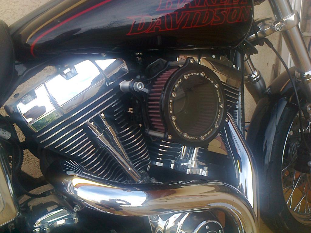

Oliver a écrit:
Mon filtre a air Performance Machine

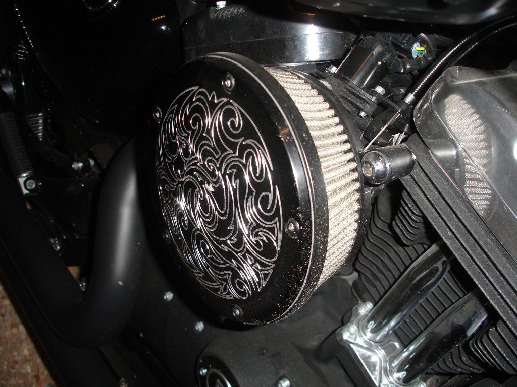

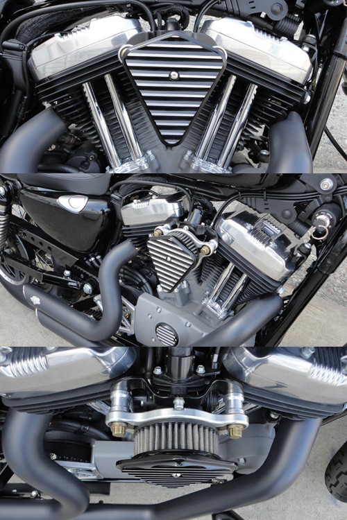

Ed. a écrit:
Bon ... pas le tout de raconter des conneries... Mr. Green
petit Moon trouilloté...dépoli...les ouïes ouvertes Okay avec des petits inserts laiton pour faire zoli

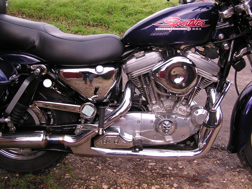

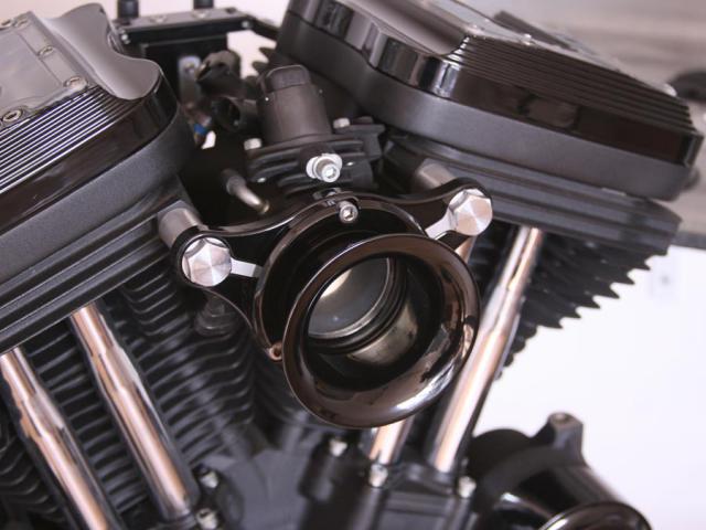

pour ma part
j'ai monté un hyperchargeur sur mon night
j'ai pas encore roulé avec a cause du temps
peut etre le week end prochain
je te tiens au courant

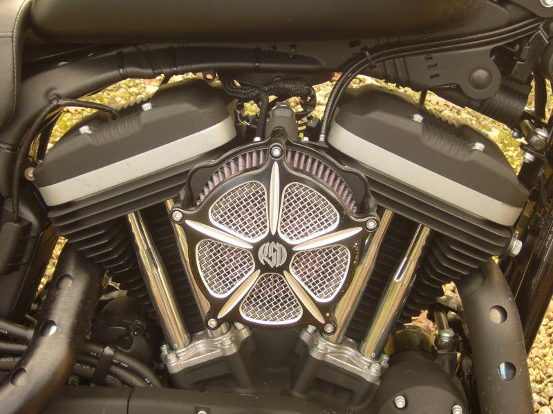

les filtre RSD sont bien beau et on voit mieux le moteur

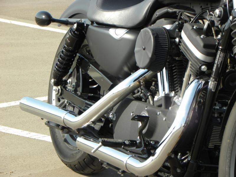

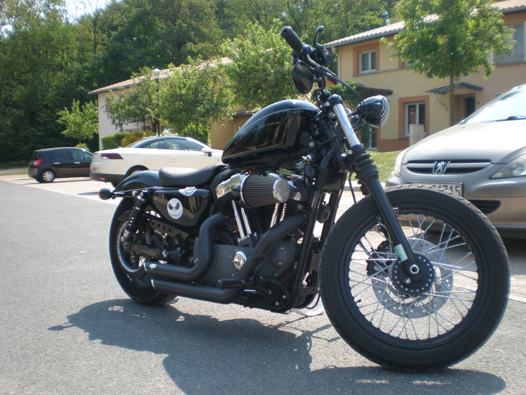

J'entends parler de vis reniflards dans le filtre, mais c'est quoi??? je suis une bille en en méca!!! Mort de Rire mais je veux bien apprendre Embarassed
je me renseigne car j'envisage malgré tout de me lancer pour faire mon stage 1 tout seul comme un grand Laughing avec vos conseils Okay (merci le forum!!!) j'aimerais éviter autant que possible les mauvaises surprises au montage. Y a pas de piège à éviter pour monter un filtre pour un novice comme moi ??? Rolling Eyes

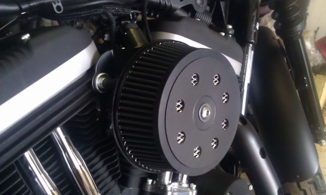

J'envisage de monter celui ci:
http://cgi.ebay.com/ebaymotors/ws/eBayISAPI.dll?ViewItem&item=330494265…
couplé au SEPST ....
Merci les potos Very Happy
Le night' de Druman:

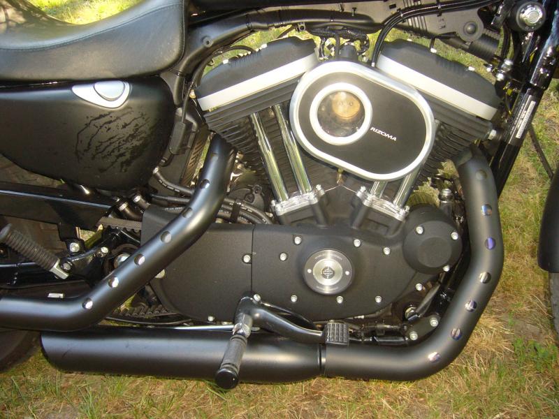

Y'a ce genre aussi en filtre à air de chez Rizoma, ça coute un bras et un oeil.
Mais c'est jolie Okay

Non c'est hyper facile et en plus les filtres sont en général livrés avec une notice et des schémas de montage.
Les reniflards sont situés au niveau des caches culbuteur et servent à mettre an dépression et collecter les vapeurs d'huile du haut moteur.
Par contre c'est mieux de disposer d'outils en pouces.
Jeu 11 Nov - 09:51 (2010)
Messages: 22 978
sur la page d'ebay il y a un lien pour le mode d'emploi
t'as plus qu'a le telecharger
le montage est tres simple
a+

y rien pour protéger de la flotte: ça craint pas ?
Cul d'acier Long Ride n°2
Ven 12 Nov - 13:11 (2010)
druman34
Inscrit le: 15 Oct 2010
Messages: 5 502
Localisation: 34110 Mireval
Effectivement, c'est le truc qui me fait un peu hésité sur ces filtres open Sad ... au niveau look c'est d'enfer mais à l'usage ??? ... mais d'après jde qui roule avec un joker machine sur son night' sans protection, aucun pblm même en roulant sous la flotte m'a t'il dit! par contre le filtre se salit (normal) donc il faut le démonter pour le nettoyer de temps en temps ... peut être faudrait-il poser la question directement aux concepteurs (Joker Machine ou Figure Engineering sur ebay)???? Je vais voir ça ... Laughing
