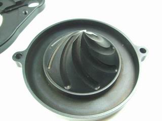

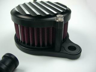

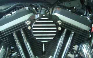

ça y est filtre reçu montage imminent, un filtre tout petit genre Figure Engineering ou Joker Machine mais avec un système vortex supplémentaire dans le couvercle ( voir photos) je ferais un post dés le retour de ressentit à l'usage !
Le filtre est fournit avec les entretoises de montage pour carbu ( les longues) et pour injection (les courtes)
Montage trés simple voici la notice en anglais
http://www.sendspace.com/file/fbfz6x
