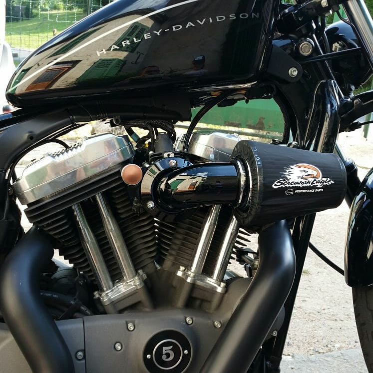

Je vois ce que tu veux faire... Tu peux déjà te lancer dans de savant calcul!
Il faudrait que tu calculs combien le filtre d'origine laisse passer de cm3 d'air sur un temps donné, que tu fasses pareil avec le filtre que tu souhaites monter et que tu fabriques une bride qui ramène ce filtre au même débit que celui d'origine...
Bon courage! Mr. Green

Je suis pas du tout un pro là dedans mais la bride réduit l'entrée d'air déjà, si tu mets un filtre qui en laisse passer plus, la bride , elle, réduira quand même le flux d'air entrant non ?

Fefelapanik : je vois ce que tu veux dire, mais la bride est un peu plus loin derrière à la jonction avec la pipe d'admission, là pour conserver l'apport d'air d'origine sans que ça ne modifie rien, il me semble qu'il faudrait qu'elle soit carrément à la sortie du filtre direct si je changeais le filtre.
Je pense que Superman a raison, dans l'idéal il faudrait faire ça avec tous les calculs, mais d'un autre côté l'appel de la bidouille approximative me semble très fort sur ce point en particulier, je sens qu'il ne va pas y avoir le choix, pour en avoir le coeur net il faudra que je teste Mr. Green

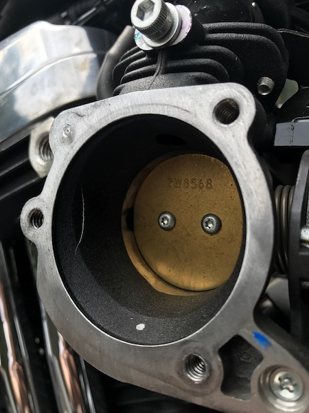

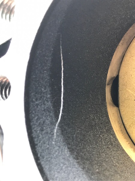

Ça craint ?
Fissure de quelques centimètres de long, moins de 0.5mm de profondeur.

T'as mis un coup de marteau dessus ou bien ? Mr. Green

Aucune idée, je sers pourtant au couple... C'était comme ça au démontage :/

c'est quoi cette merde !!!
Si tu avais un truc en appui à cet endroit-là et que le boulon en dessous tirait sur la ferraille t'as créé une tension et ça a pété

@aurelien : on dirait plus une rayure qu'une fissure. Comme si il y avait eu un coup de tournevis. Après ça n'est qu'une photo, tu vois sans doute mieux que nous.

Y a rien de monté a cette endroit. Pas de vis, nada.
=> Paille de fonderie
