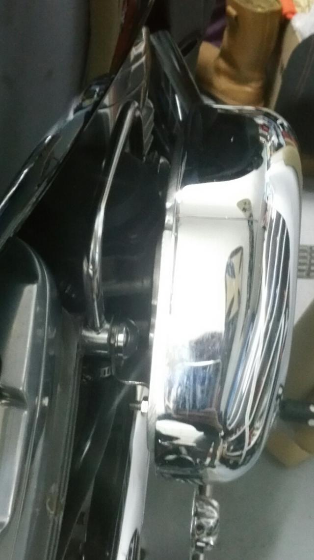

Bonjour à tous,
tout nouveau et premier Post de ma part Very Happy
J'ai regardé les différents post précédent mais je n'ai pas trouvé de réponse à mon problème...
Explication:
J'ai fait mon stage 1 en concession HD il y a 1 an 1/2 quand j'ai acheté ma moto (Forty eight 2016)
- Pot vance & hines short cut
- Filtre à air SCREAMIN' EAGLE ROUND HIGH-FLOW (29442-99E)
- Carto
J'ai eu un souci lors d'un road trip Dimanche... la fixation du filtre SE a lâché.... (voir photo)
Je dois donc le changer mais impossible de trouver le même sur les ventes en ligne (pas de concession HD à proximité)
Celui d'origine:
http://www.house-of-flames.com/eng../Parts-Accessories/Screamin-eagle/Air-F…
Celui que j'ai trouvé :
https://www.bikers-store.fr/element-filtrant-229400020-et-rsd-venturi-ketn,…
ma question est la suivante:
Le filtre K&N est bien compatible en tout point et c'est un échange standard... ou dois je faire une carto si je le change avec celui ci?
merci pour le retour de vos expériences!!! Okay
Mar 8 Aoû - 19:15 (2017)
Messages: 10 913
SamHD il faut finir ta prez STP
on te répondra ensuite Okay
Mar 8 Aoû - 20:51 (2017)
SamHD
Inscrit le: 08 Aoû 2017
Messages: 8
Localisation: Layrac
Bonjour samourai21 Smile
Je pensais avoir fait ce qu'il fallait, je viens de compléter la prez Okay
Mar 8 Aoû - 22:51 (2017)
Messages: 10 913
merci pour le complément Okay
et pour répondre à tes question
oui c'est compatible et pas besoin de refaire de carto
ceci dit , ton filtre cassé est réparable : un bon soudeur TIG doit pouvoir te ressouder ça, ou mieux , visses y une plaque métal dessus avec un trou au centre ...

J'avais aussi réfléchi à faire une soudure à froid type Métolux mais j'ai peur que cela ne tienne pas dans le temps.... et je ne suis pas équipé comme toi pour une soudure à chaud (jolie atelier d'ailleurs Okay )
Concernant la fixation par vis et plaque métal c'est une bonne idée, ma seule crainte est le desserrage des vis à cause des vibrations moteurs.
Vu qu'il n'y a pas besoin de refaire la carto, je vais me rabattre sur le filtre K&N, c'est plus sage.
