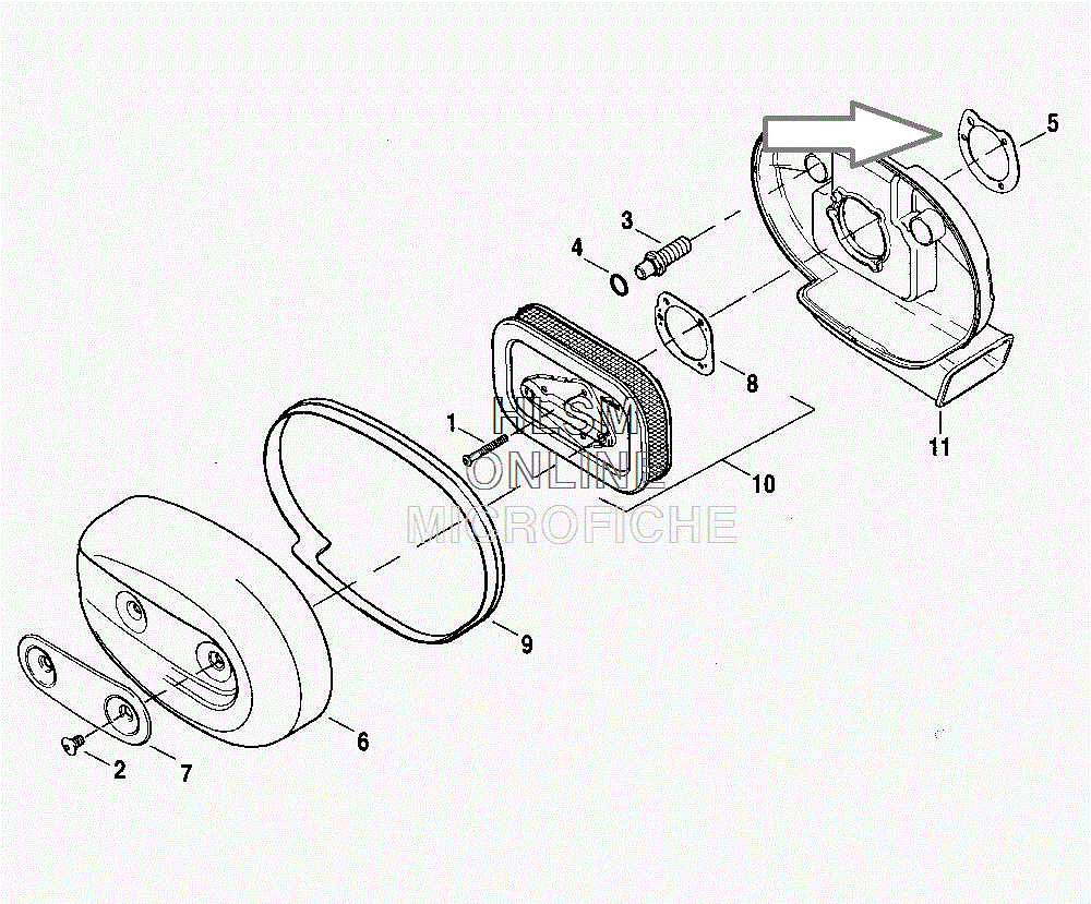

Salut à tous !
# Est-ce que l' un d' entre vous connaît la référence du joint qui se trouve derrière le support du filtre à air d' origine ?
# Est-ce la même référence que celui qui est monté derrière le support du filtre à air stage 1 29782-07 ?
merci !! Wink
Voir documents ci-dessous :
Dim 22 Avr - 11:04 (2012)
la ref du joint d origine
29062-95B
la meme sur tout les sporty injection
petite combine pour avoir al ref des pièces quand tu utilises le site Ronnie's hd et leur micro fiche:
sélectionne la pièce qui t’intéresse dans le tableau en mettant la quantité (ad to part list), la ref de la piece n'apparait pas, mais ensuite tu envoi dans le panier (send o cart) et la la ref de la piece apparait comme par enchantement.
Si tu cherches si une piece d'une autre année ou modele est adaptable sur ta brele (par exemple dans le cas d’achat de pièces d'occaz), tu fais la même opération pour chaque année modele, et tu visualises ton panier à l'issu. Si la ref est la meme tu ne verras qu'une seule ligne avec l'addition des quantités (ce que je viens de faire pour ton joint)
Attention parfois la piece change de ref mais reste la meme
Pour ce qui est de ta 2eme question, je dirais qu'il est fort probable que le joint soit le meme mais a verifiér quand même

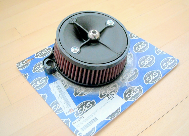

ça y est j'ai eu mon filtre  à air S&S.Voici des photos. pas encore monté comme vous voyez...
V
L'élément filtrant qui finalement se suffit à lui même. Seul c'est pas mal non plus

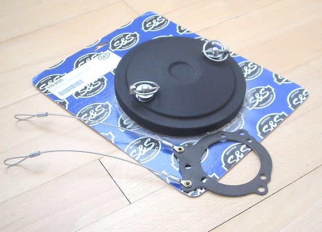

La coiffe...

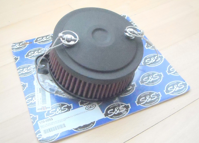

Un montage à blanc pour voir ce que ça donne.
Bientôt sur le brelon ...

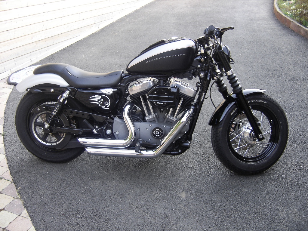

Bonjour à tous ,
J’hésite entre deux type de filtre a air les filtre RSD que je trouve magnifique et un hypercharger que j'adore aussi. Après une brève recherche sur le fofo j'ai vue que certain avaient monté des hyperchargers sur leur bécanes et j'aurais aimé savoir si parmi nous certain avait monté du RSD ou essayé les deux et avoir des retours
J'aurais également voulus savoir si je change le filtre a aire sachant que j'ai toujours les pots d'origines sur mon sportster si il fallait que je refasse la carto? il me semble que non mais j'attends votre confirmation par la suite je souhaiterais monté des vance & hines short shot
Que me conseillé vous ?
Merci d'avance
je pense pas qu'il y a une grosse difference entre ces 2 filtres
ce sont des fitres à gros débit
c'est une question de gout
voila ce que ça donne avec des vances et un hyperchargeur

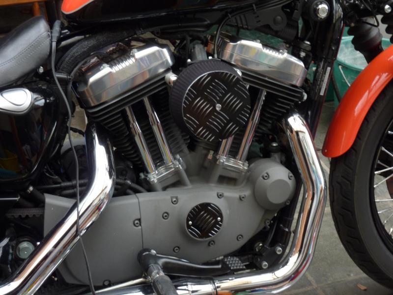

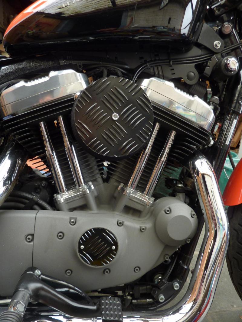

Mister Green a écrit:
En noir ça peut être pas mal du tout.
Hier petite inspiration, j'ai repeins mon premier cache en noir, et comme me l'avait conseillé Darkvenus, j'ai fais une 2 ième pièce dans le même style, le timer cover.Avec touljours comme base un Big Sucker
L'avantage en le faisant soi-même, c'ets que tu est sûr de ne pas le voir sur toute les autres bécanes Wink
