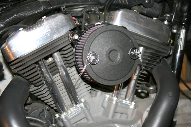

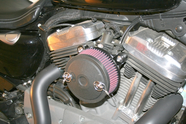

Voilà, j'ai monté mon S&S muscle cover
Deux petites photos du poumon monté, mais la photo du brelon viendra plus tard.
Et je posterai aussi un tuto du montage.

A quoi servent les 2 "câbles" de chaque côté???
Le night' de Druman:
Mar 8 Mai - 23:34 (2012)
Icepik
Inscrit le: 29 Oct 2010
Messages: 5 169
Localisation: Rhone alpes
Ca évoque les attaches capots de type course montées sur les Muscles car des années 60/70 aux Staaaaaaaaaaaates

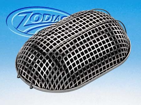

j 'hésite a mettre un filtre a air nid d'abeille sur mon brelon, bon c’est surtout pour le look vintage Okay mais quand est 'il niveau filtrant ?
quelqu'un a t'il déjà monté ce filtre sur son carbu Question Question
ou celui la
" Loud pipes save lives " but loud mouths lose teeth !
http://www.forumsportster.com/t5530-le-pousse-cailloux-du-fonz.htm?start=27…
Lun 14 Mai - 13:18 (2012)
de la mousse que tu peux changer .... Okay
