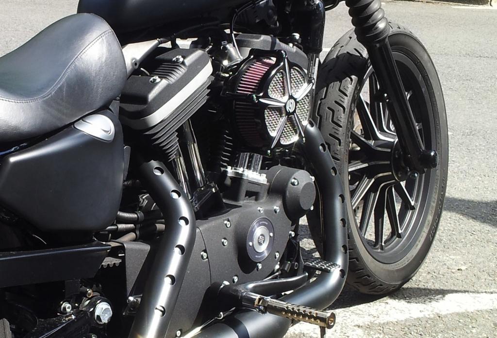

Pour ma belle un Joker Machine alu poli

moi j'ai remis le joint papier d'origine, pas de joint neuf livré avec le Joker Machine
