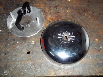

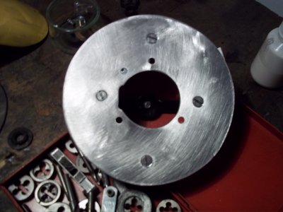

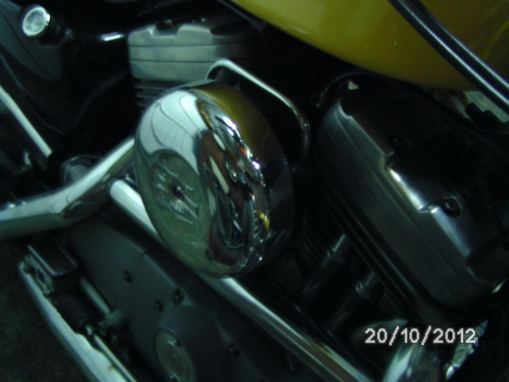

Mr. Green ben moi je m'en suis bricolé un Mr. Green Mr. Green la cloche 15€ la mousse 205 diesel 12€ couper en deux Mr. Green Mr. Green 27 €

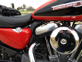

Les bleus se fichent de la forme du cache de ta boîte a air. Pour ce qui concerne le V&H VO2, il est équipe de l'élément filtrant K&N HD 0800 ou d'un exact équivalent. Voir K&N HD 0800
Ce VO2 est très bien, le seul souci que j'ai eu était un peu de coulure de vapeur d'huile parce que le serrage d'un écrou de reniflard était insuffisant, règlé maintenant.
Mais profites-en pour mettre un cache rond : c'est plus beau et tu n'auras pas le tibia dans le boîte de thon. Moi j'ai mis le HD, mais il y en a plein d'autres. Le mien a une échancrure sur la partie inférieure pour laisser un passage à l'air, et il protège bien l'élément filtrant des agressions mécaniques ou de la pluie, car c'est bien joli les filtres apparents mais salissant  et fragile.
En place depuis deux ans, mis à part les gouttes de vapeur quand j'allumais, aucun souci et la pêche est bien présente (couple 112 Nm)
http://phenrimoto.blogspot.be/2011/02/encore-du-chrome.html
Par contre montre quand même ton montage, histoire de vérifier.
http://phenrimoto.blogspot.be/2011/02/nouvelle-boite-et-filtre-air.html

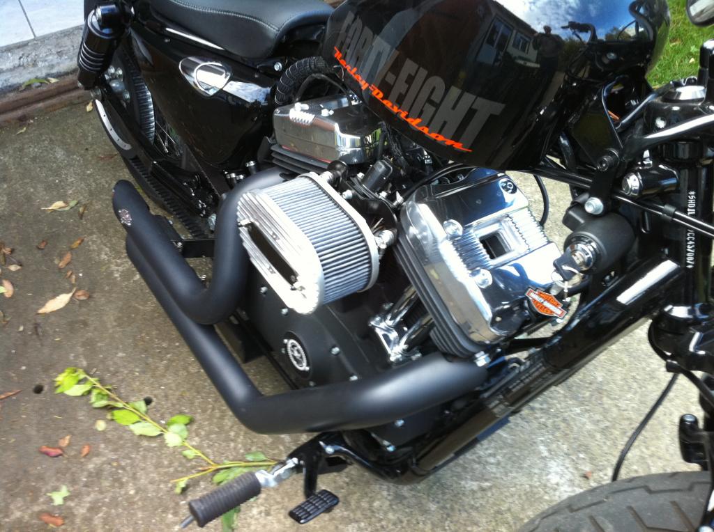

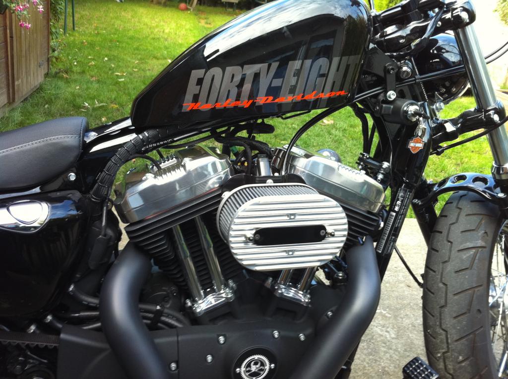

alors pour moi c'est un filtre a air de VW cox pour carbu weber
y'a fallut pas mal bidouiller pour l'adaptation
et des heures de polissage car normalement il est en alu brut
place au photo

Nickel ton montage Offman
