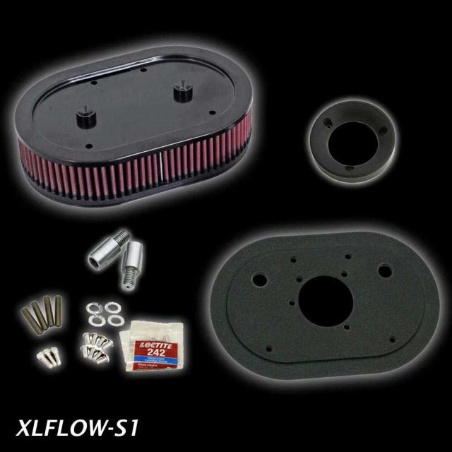

Dans le cadre du stage 1 que je compte apporter à ma belle, j'hésite entre ces deux kits filtre à air (K&N RK-3929 ou Figure Machine XLFlow S1)
Pourriez vous me faire part de vos avis et éventuellement m'indiquer les différences entre les deux modèles.

Le kit K&N est (beaucoup) plus cher, sans qu'une différence soit flagrante sur le fonctionnement... Wink
Hors les supports, les filtres sont des K&N, donc sans problème pour le rendement du moteur dans les 2 cas...

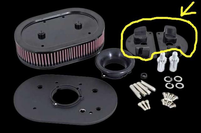

Il me semble que le kit figure machine ne fourni pas les pièces que j'ai entourées en jaune (fournies avec le kit dynojet).... A quoi servent elles ?
Au niveau des fuites d'huile, pas plus de risque avec l'un qu'avec l'autre ?
Enfin, c'est deux kits sont ils plus performant que le kit SE monté en concession ?

La pièce que tu as entourée se met entre le filtre et le couvercle d'origine... Elle est supposée "amortir" les vibrations du couvercle pour ne pas endommager la tôle du filtre... ça fait quand même cher le bout de caoutchouc-mousse, vu la différence de prix entre les 2 kits...
Perso, j'ai jamais eu de problème avec mon Figure Machine depuis bientôt 2 ans... Wink
