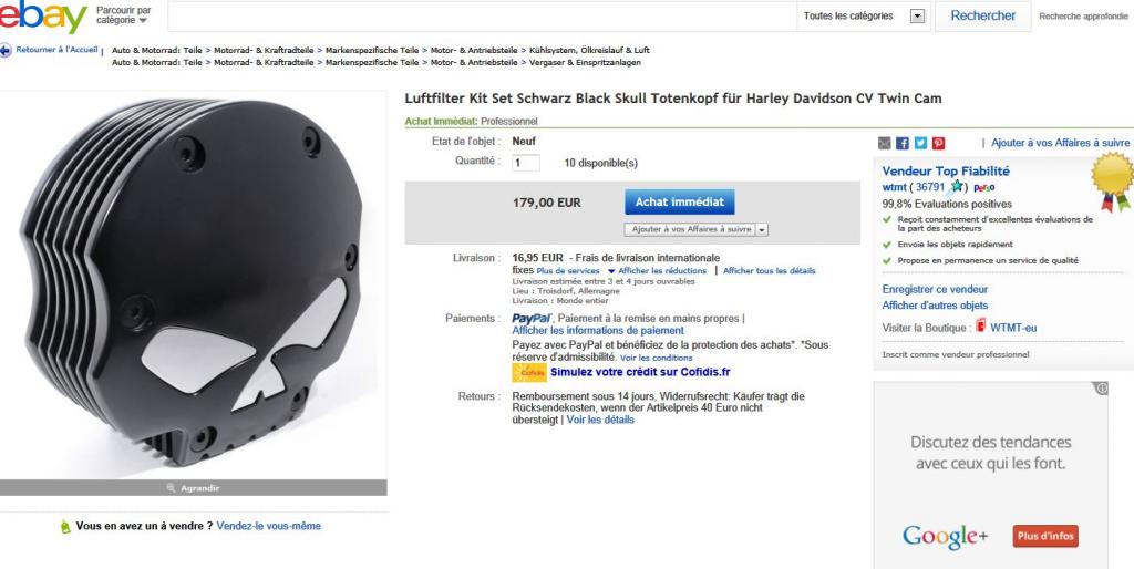

J'ai trouvé çà sur ebay =>z'en pensez quoi???
Dim 26 Mai - 16:53 (2013)
Que c'est prévu pour un carbu Big Twin et pas pour ton 883... Rolling Eyes

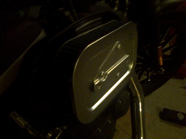

Bonjour,
pour ma part, j'ai monté un filtre à air "Drag Spécialities" Référence : 1011-1067 en remplacement du filtre à aire d'origine réf HD : 29331-04
+ pose d'un habillage de filtre à air "live to ride" sur la boite d'origine
(le tout en 5 minutes chrono)
on sent que ça respire déjà tout de suite mieux
voila une photo de ce que cela donne

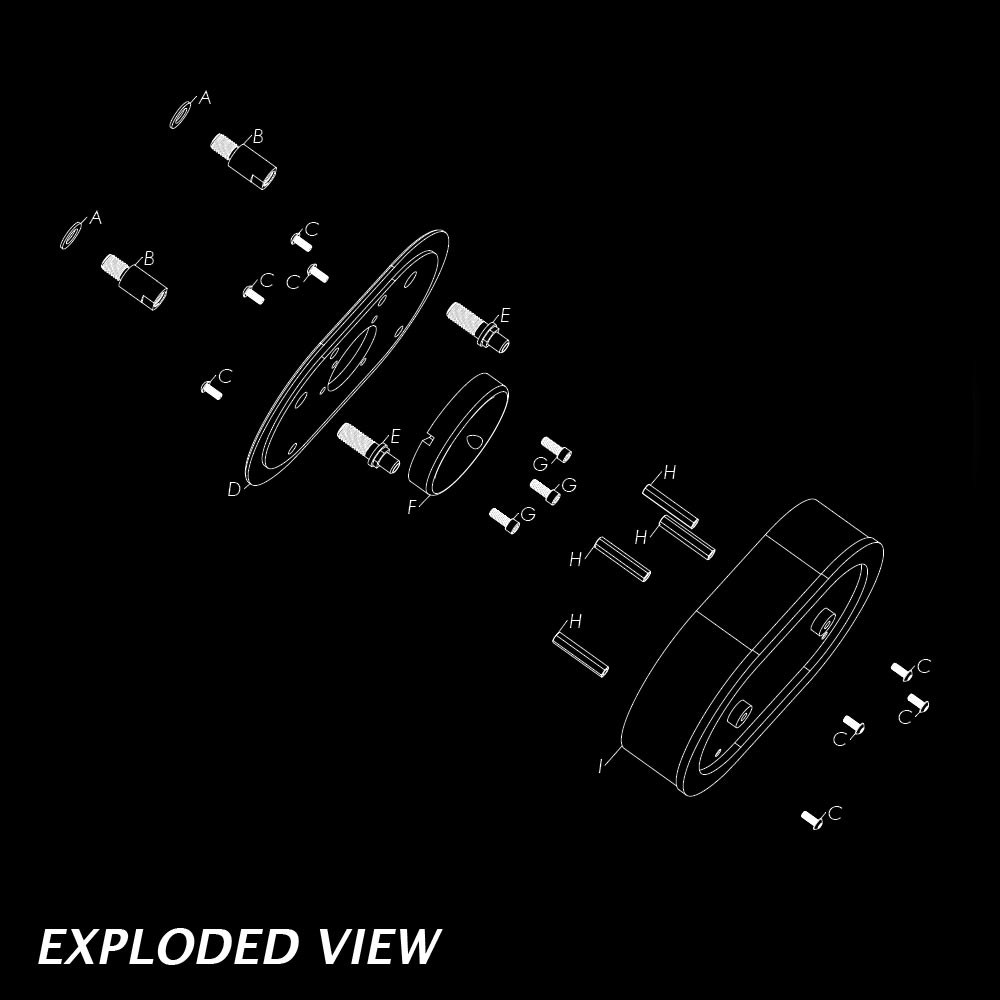

Et pour en revenir au parapluie ouvert, Figure Machine me proposait 4 vis C et 4 supports H pour 25€ (voir photo)
Sans compter de petits frais de douane et le fait que je ne puisse pas rouler.
Si je vois que dans le temps ça merde (ce que je doute, mais on ne sait jamais) c'est facile à remplacer Wink .
