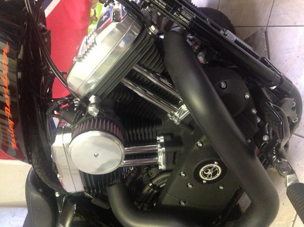

Filtre a air XLFLOW R4 monter
J'ai polis la partie supérieur
Désoler photo prise avec mon ipad

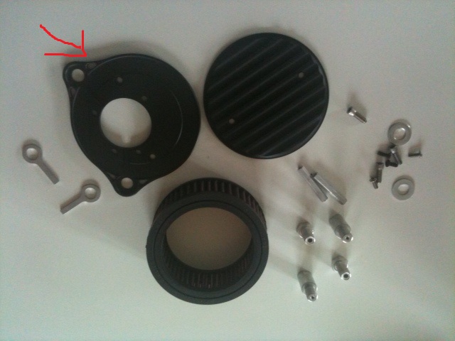

salut , j ai essayé de monter un filtre joker machine et j ai un petit soucis alors que apparament personne n'en a eu avec se filtre,je dois vraiment etre une me....!!! Shocked
voila j ai un espace entre l entretoise (fleche rouge) et le bloc moteur d environ 1 cm 1,5 cm!!!!!!!je suppose que c est pas normal!!!!! Rolling Eyes
on dirai qu il manque une entretoise mais bon....

As tu démonté cette pièce ????
